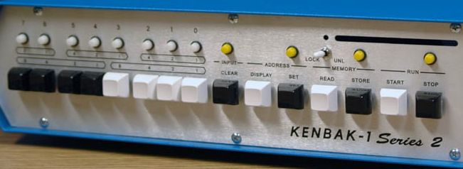

PS. Что-то мне эти кнопочки зело напомнили... и я поискал на нашем форуме вот эту картиночку:
Сдаётся мне, что это одного поля ягоды! Только со схемой Кенбака я не разбирался, хотя и есть она у меня,
он ведь последовательный полностью с памятью на 1024-битных сдвиговых регистрах.
Да и ЕДУК-8 - тоже практически последовательный, хотя и автор явно об этом умолчал.
Разница лишь в том, что Кенбак полностью придуманный, со своей архитектурой и системой команд, а ЕДУК-8
косит под урезанный PDP-8 и на уровне исходных ассемблерных текстов может быть с PDP-8 и совместим...

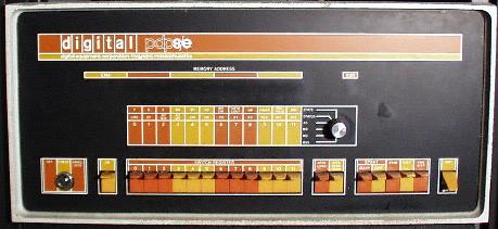

Интересно, что эти "термины" или "надписи" просто взяты с "морды" оригинальной [url]PDP-8[/url].
Switches left to right are :-
Key switch. Power OFF, ON and panel lock (disable all switches except data)
SW. Switch asserts OMNIBUS SW line. Used by some peripherals such as the MI8-E bootstrap loader.
Switch Register bits (0-11). Note that DEC has the most significant bit numbered 0.
ADDR LOAD. Loads the contents of the switch register into the CPMA (central processor memory address) register. This is used as the address for memory examines/deposits and for processor starts.
EXTD ADDR LOAD. Loads the extended address bits (KM8-E option), bits 6-8 into the instruction field and bits 9-11 into the data field.
CLEAR. Generate an initialise pulse, and load zeros into the AC and link registers as well as clearing all flag bits in I/O registers.
CONT. Starts the processor running at the address currently in the CPMA register.
EXAM. Loads the contents of the memory location pointed to by the CPMA register into the MD (memory data) register, and increments the CPMA register. Note that the display switch (described latter) must have MD selected.
HALT. Halt the processor on the next instruction.
SING STEP. When down, the processor will execute one instruction after each depression of the continue switch.
DEP. Lifting this switch will deposit the data in the switch register into the memory location pointed to by the CPMA register. The register is then incremented.
