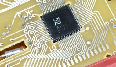

shoorick wrote:вроде о них в мпсс писали...
А педивикия считает, что на нём был сделан МК-51:
Описание: Плата калькулятора МК-51 и ЦП КБ1013ВК
https://ru.wikipedia.org/wiki/%D0%A4%D0%B0%D0%B9%D0%BB:%D0%9C%D0%9A_51_-_%D0%9F%D0%BB%D0%B0%D1%82%D0%B0.PNG
Что-то мне кажется педивикия здесь подвирает...
По многочисленным источникам и по самой же педивикии, как ни странно, микрокалькуляторы МК-51 и МК-71 выполнены на CPU К757ВХ1-2, корпус с 60 выводами для поверхностного монтажа.
http://ru.wikipedia.org/wiki/Электроника_МК-51
http://ru.wikipedia.org/wiki/Электроника_МК-71
На CPU К757ВХ1-2 никакой информации не обнаружилось, и сказать является он аналогом КБ1013ВК или его развитием нет возможности.
По схеме калькулятора МК-51 цоколёвка БИС не совпадает...
