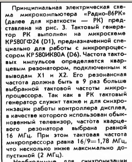

А не 1,7 МГц ? Что-то мне так помнится...pwa75 wrote:тактовая в рк86 1.2мгц
- Posts: 2139
- Joined: 20 Mar 2005 13:41
- Location: От туда
- Posts: 16936
В том то и дело, что не все. И ссылка про "не всех" была на форуме.HardWareMan wrote:Я полагаю, все принимают 16МГц кварц как стандартный для РК86?
viewtopic.php?t=7716&highlight=580
МИКРОПРОЦЕССОР КР580ВМ80А В ЭКОНОМИЧНОМ РЕЖИМЕ
http://nedopc.org/nedopc/upload/8080_GreenMode.png
