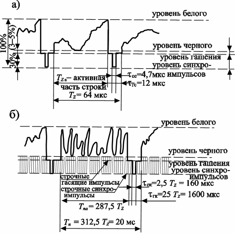

Для упрощения схемы "РК-86", насколько я помню, HRTC и VRTC, которые в принципе
являются сигналами гашения, применили как синхроимпульсы КСИ и ССИ.
Поэтому интервалы гашения заменили областями памяти, куда записывается пробел (20Н).
Если посмотреть на стандартный видео-сигнал:
то в видеосигнале "РК-86" гасящего сигнала ниже уровня черного - нет.
Есть уровни только белого и черного, последние также являются и заполнением гасящих.
Поэтому и программирование ВГ75 отличается от стандартного.
В параметрах экрана длительности импульсов гашения выбирают близкими длительностям
Мне кажется, контроллер ЭЛТ по такой упрощенной схеме не особо и перестроишь...
В серьёзных схемах КЭЛТ на ВГ75 КСИ и ССИ формируют отдельно.
