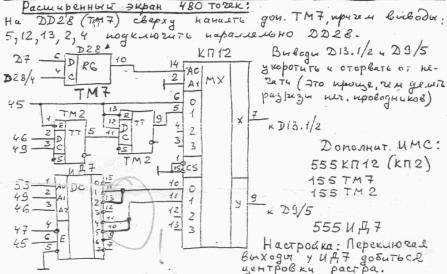

Вот про 480 точек в строке, что годится для текста 80x25:
http://zx.pk.ru/showthread.php?t=10704
Но линк на картину со схемой не работает :(
Error404 wrote:Да, существует схема расширения экрана до 480 точек по горизонтали (получается экран 480х256, что дает хорошо читаемый шрифт для режима 80 символов в строке). Эта схема у меня на реале работала, на нее расчитан экранный драйвер 480C*.sys, примененный на диске с играми.
Эта схема приведена ниже. Программно режим 480 точек включается при записи "1" в старший бит ( D7 ) порта 0FAh
Также на картинке один из многочисленных вариантов "турбо с WAIT" и замена кварца 10М на 11М (применялось чтобы "сузить" экран по горизонтали - чтобы влезало в советский по обыкновению перерегулированный уже с завода телек. Ну и +10% скорости побочно)
http://orion-z.mylivepage.ru/image/347/25505_scr480.jpg

Вот тут есть еще вариант этой схемы:
http://zx.pk.ru/attachment.php?attachme ... 1323168445

Shaos wrote:Но линк на картину со схемой не работает :(
А у меня так даже "Доступ запрещен"... :(
Надо быть регистрированным пользователем в системе mylivepage, тогда я добавлю в "друзья" и будет "Доступ разрешен" :) Недругам часть порноконтента не видна.
Почти 10 лет назад я взял перевый попавшийся в гугле бесплатный хостинг с встроенным дизайнером страниц. За это время хостинг скурвился, неоднократно они прибивали размещенные картинки (архивы, что интересно, - не тронули, хотя казалось бы - и там и там файлы), но из-за пары посещений в год переносить на что-то более удобное не вижу смысла.
