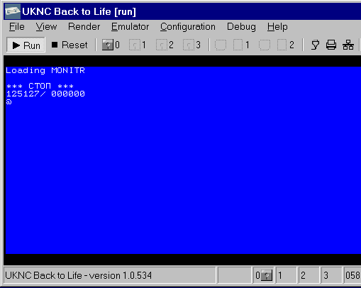

В любом случае - вопрос вот какой: а как происходит загрузка с кассеты в УКНЦ?
Я пробовал загрузку из wav-файла в эмуляторе: всё происходит, как и должно быть,
но заканчивается вот чем:
То есть, данные с кассетного wav-файла в памятьзагрузились - я проверил отладчиком.
Но как дальше запустить загруженный файл на исполнение?
Или он автоматом должен запуститься?

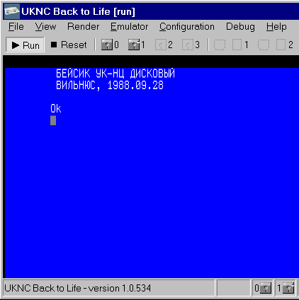

vinxru wrote:Дисковый Бейсик (UKNC_DBAS.wav) не запускался.
Наверное, он попал у тебя в неудачную фазу... :D
После UKNC_VERT.wav, который короткий и загрузился без проблем, я сразу попробовал UKNC_DBAS.wav
Он вполне нормально стартанул. А вот пара следующих файлов не стартанули, хотя и короткие... :-?

Вот это более на правду похоже - я смотрел память после неудачных загрузок - действительно,
грузится с 000500.
