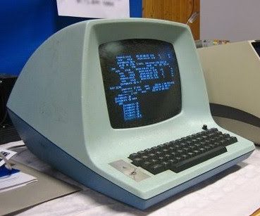

PS. Вот этот симпатичный терминальчик часто попадается в составе различных систем:
Он же находится на анимированной заставке сайта OLD-COMPUTERS.COM
Мне давно было интересно, что же это за терминал... :o
Оказалось, что это:
LEAR-SIEGLER ADM-3A VIDEO DISPLAY TERMINAL (VDT)
PS. А вот и мануал с принципиальной схемой к Lear Siegler ADM-3A...
