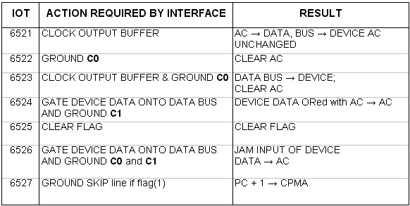

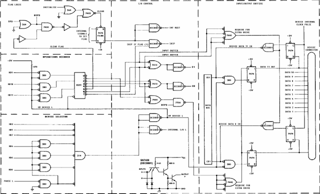

Ну а что касается схемотехники - вот простой пример схемы из PDP-8 Small Computer Handbook:
Увеличить
Это устройство "умеет" вот что:
Я рассмотрел только "программный ввод/вывод" в системе с PDP-8. Есть вариант - работы
по прерываниям, кому он интересен - со вкусом курите PDP-8 Small Computer Handbook -
там всё написано понятно, но предупреждаю: привыкшим к i8080, Z80, 6502 всё это весьма
и весьма непривычно, но не более того.

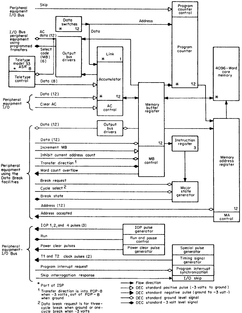

Lavr wrote:Вот её ( PDP-8 ) блок-схема, согласно PDP-8_Brochure_Mar65.
У вас нет ощущения, что здесь реально чего-то не хватает? :o
Нет - с этой PDP-8 что-то странное! На её блок-схемах - нет АЛУ! :o

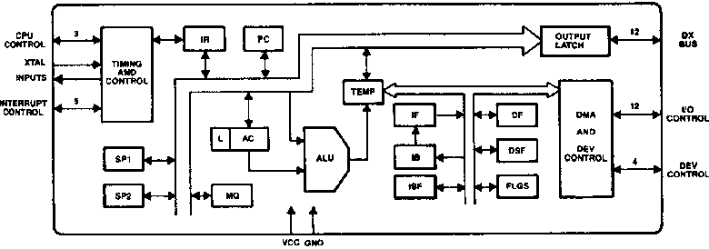

А вот на блок-схеме Intersil 6120 АЛУ есть! Но всё остальное - достаточно условное... :-?

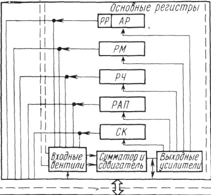

Lavr wrote:Нет - с этой PDP-8 что-то странное! На её блок-схемах - нет АЛУ! :o
А вот по отечественной книге А.В.Куценко, Б.А.Полосьянц, Ю.В.Ступин "Мини-ЭВМ в экспериментальной физике"
у PDP-8 АЛУ имеется! :o

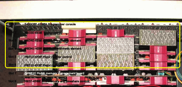

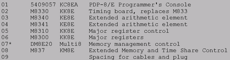

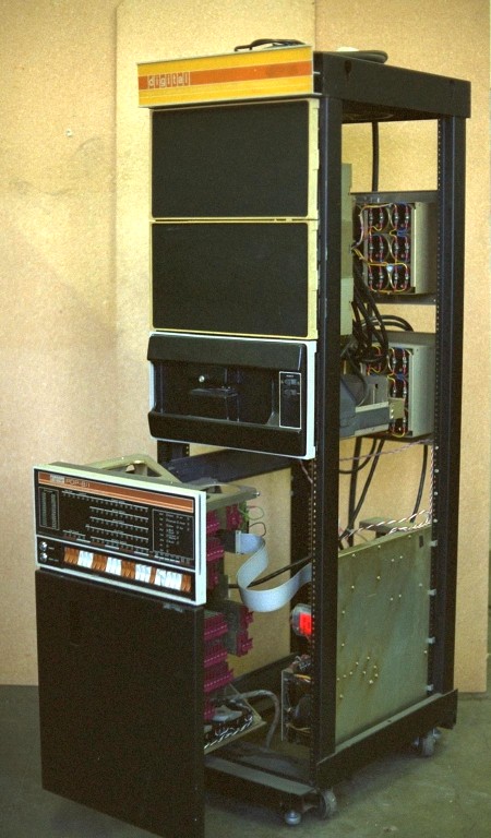

С другой стороны - вот фотография сборки:
И вот список этих плат в последовательности монтажа в корзине:
Вот и сбивает с толку вопрос - присутствующие в списке и в корзине две платы: Extended arithmetic element -
это и есть АЛУ или это какая-то расширенная арифметика... но где тогда АЛУ?
Posts: 17218
Так, если верить блок-схеме выше, то скромное АЛУ PDP-8 находится на вот этой плате:
M8300 Major-Registers - блок регистров;
Но вот по схеме от этого блока - KK8-E - я что-то АЛУ не нахожу... правда качество схемы оставляет
желать лучшего... :(
А вот Extended arithmetic element - это действительно не АЛУ, а мат.сопроцессор проще говоря.

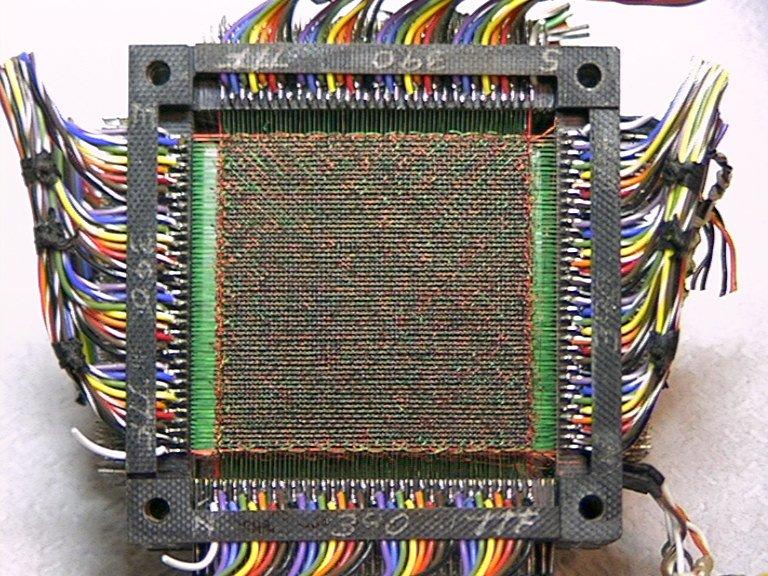

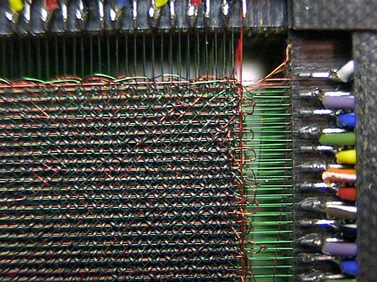

Оригинальная ферритовая память у PDP-8, как пишут, выглядела вот так:
Увеличить
Жаль, ничего нет рядом, чтобы оценить размер в масштабе... :(
А вот тут она - покрупнее...

Нечто подобное наблюдается на фотографиях PDP-8/S, напоминает недокуб памяти. Колечки должны быть такими, что хорошо надеваются на ножки того же диода 1N4148.
