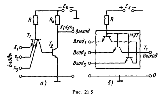

Элемент ТТЛ (рис. 1.1, в) на дискретных компонентах не строился, так как многоэмиттерный транзистор разработали лишь на этапе интегральной схемотехники. Четыре p-n перехода транзистора VT1 образуют матрицу диодов, соответствующую диодам VD1-VD4 элемента ДТЛ (рис. 1.1, б).
При проектировании ТТЛ микросхемы, разные транзисторы могут иметь разную топологию, в зависимости от необходимых параметров.

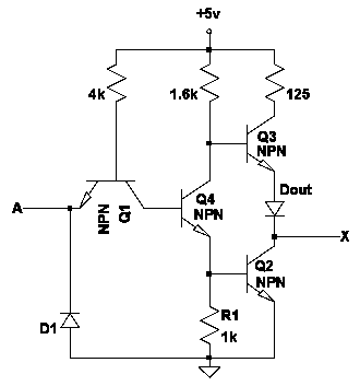

Вопрос вот в чём - на чем попробовать дискретный аналог ТТЛ вентиля?

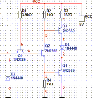

Есть пример:
Но на мой взгляд 2N2369 здесь явный перебор:
2N2369: граничная частота которого равна 500 МГц,
h21э макс = 120,
максимальный ток коллектора 0.2 А.
Ну такой модели (2N2369) у меня нет, а на КТ315 или КТ3102 - инвертор
в схеме генераторов работает неустойчиво.
Тип диода на выходе - тоже здорово влияет...
Так какие транзисторы лучше поставить в схему NOT?

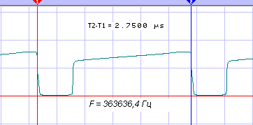

Осциллограммы вроде похожи на правду:
Posts: 17158
Похоже, что более верная формула: F = 1/3RC, которую приводит
как раз Шыло (стр.51).
Для проверки: 1К и 1000 пФ в генераторе.
Частота: F = 363636,4 Гц
3*F = 1090909,2 Гц
(3*F)/R = 1090909,2 Гц/1000 Ом = 1090,91 пФ
Впрочем, все отмечают, что формулы приближенные...
Но и с моим самодельным ТТЛ-инвертором погрешность невелика,
значит он более-менее верно работает.
h21э макс = 120,
нет, рабочая частота 50МГц всего-то и еще куча других параметров, как то емкости переходов, время насыщения и прочие.

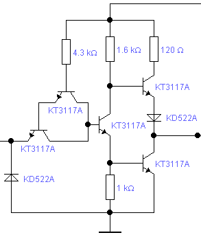

Вот тебе дискретный аналог:

КТ368, кстати, работают близко к правде.
Но я послушался авторов статьи, что надо выбрать транзисторы с более высокой
граничной частотой. Это должно обеспечить реальные задержки распространения
порядка 15 нс.
