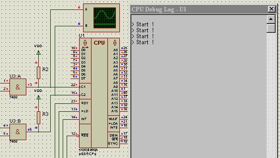

aav8 wrote:Обнаружил, что после выдачи информации на шину данных
читается что попало...
Не совсем понял этот момент... может у тебя на шину данных никто не подаёт логических уровней?
Это же симуляция - емкостей шин здесь нет! :wink: Ты хотя бы pull-up резисторами притяни
шину данных к Vcc=+5V...
В отличие от реальных цифровых схем - в Протезусе "висящий вход" не определён логически.
Если у тебя включена анимация логики, как у меня - на картинке выше, то неподключенный

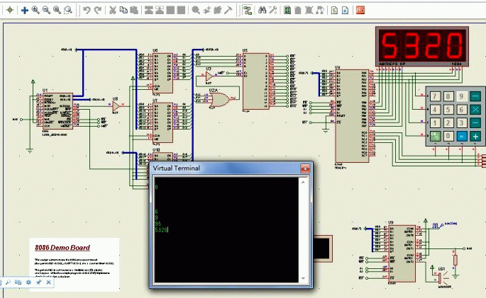

Proteus VSM for 8086
Кстати говоря, господа из Labcenter Electronics освоили микропроцессор i8086...
Обращаю наше внимание - они по своей традиции не используют внешний CLK!
Мне кажется, что это завязано на возможность пошаговой отладки.
Когда вся времянка формируется внутри модели процессора, то видимо,
просто перевести модель в пошаговый режим.
Внешнему генератору изнутри CPU DLL не скомандуешь - тормознуть! :wink:
Глядя на эту картинку вспоминается диалог из фильма "Коммандо"... :-?
- Знаешь, что мне нравится больше всего?
- Цена!
Proteus VSM for 8086 - £295.00 :lol:
Да и на остальные продукты - цены совсем не децкие... :(
aav8 wrote:
Lavr wrote:MessageBox - он очень утомляет...
Это пока только для отладки самой модели.
Но люди как-то пользуются же отсылкой сообщений в окно отладки, как раз именно
для отладки самой модели под Протезусом?!...
Да у нас прямо под носом пример Debug-log окна! :o И куда я только смотрю... :oops:
В функции setup
VOID MyDsimModel::setup (IINSTANCE *instance, IDSIMCKT *dsimckt)
  inst = instance;
  ckt = dsimckt;
//... тут привязка и инициализация пинов
// а теперь откроем Debug-log окно:
  CREATEPOPUPSTRUCT *cps = new CREATEPOPUPSTRUCT;
  cps->caption = "CPU Debug Log"; // Заголовок окна
  cps->flags = PWF_VISIBLE;       // Видимое окно
  cps->type = PWT_DEBUG;          // Тип окна - DEBUG
  cps->height = 500;              // Высота окна
  cps->width = 300;               // Ширина окна
  cps->id = 123;                  // Идентификатор окна
  dbPopup = (IDEBUGPOPUP *)instance->createpopup(cps);
// занести в хедер-файл:    IDEBUGPOPUP *dbPopup;
Окно отладки сразу открывается, после чего валим в него, что хотим, вот так:
 dbPopup->print("\n> Start !");
синтаксис, как у printf(...).
Posts: 287
Joined: 05 Nov 2008 19:47
Location: 81.28.208.238
Post by aav8 »
Тоже присобачил ISTATUSPOPUP - показывает
внутреннее состояние.
Только почемуто на F10,F11 не реагирует.
А так очень все удобно.
А ты не пробовал юзать вот такую функцию из VSM API?
data = (BYTE)databus->getbusvalue(); //--- чтение данных
По идее сразу сворачивает состояние шины данных в байт.
И я ещё реакцию на фронты заюзал:
if(pinC2->isposedge())
На спады - тоже есть аналог:
if(pinC2->isnegedge())
