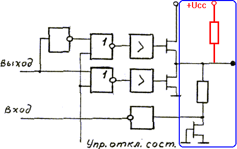

Случайность wrote:вот спросил насчет резисторов, Я думал что они нужны только для подтяжки к +5В
ток утягивания в +5в у процессора микроскопический и переходы 0->1 сильно завалены без подтяжек.
А вот что насчет резисторов сказано в порядочной документации:
КМ1801ВМ2 wrote:Рекомендуется формировать на всех выходах процессора и на двунаправленных выводах потенциал 3-3.5 В
делителями с сопротивлением 2 кОм - 560 Ом в зависимости от ёмкости нагрузки и тактовой частоты.
При сопротивлении делителей 560 Ом измеренный на макете потенциал нуля не превышал 0.5 В.
То есть, как я понимаю, делитель образуется следующим образом?
Ну и очень приятный бонус:
Процессор, как правило, выдерживает короткое замыкание произвольного одиночного вывода
на любой из проводников питания (0В, +5В).
Ни один из исследовавшихся экземпляров процессора не удалось выжечь незаземленным
паяльником (40Вт, 220В)
И ещё один момент не совсем ясный: из КМ1801ВМ2 регистры программируемого таймера
(177706-177712) уже выпилили совсем или остались они?
выпилили, вообще работоспособность таймера в ВМ1 не гарантирована, и не рекомендуется его использовать.
так и есть.
