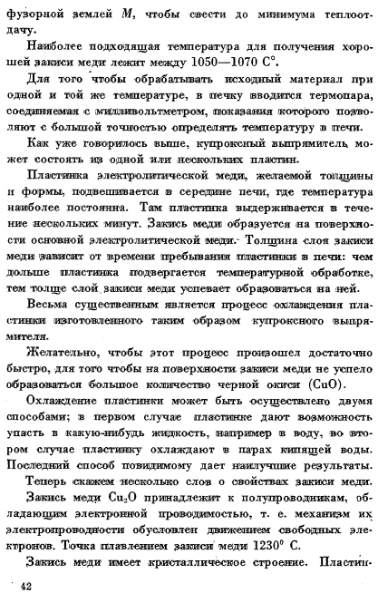

Сложность - точно выдерживать температурный режим и время ...
провести серию опытов. набить руку.
Ну, значит, пока ещё не набил! :lol:
Может надо древней теории почитать? :wink:
Наследов Д.Н. Твердые выпрямители и фотоэлементы -
М. : Гос. технико-теорет. изд-во, 1933. - 160 с. : ил.
PS. Да и вощще! Люди на этих купроксах зобаку зъили! :lol:

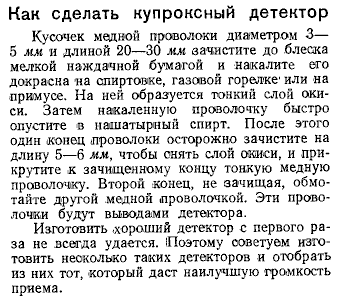

Ну или вот ещё рецепт из любимой книжки детства
Shaos-a:"Юный радиолюбитель"! :wink:
Отсюда этот рецепт, похоже, и перепечатывают
в Интернетах...
