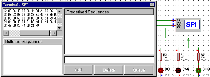

Если ты просто хочешь видеть протокол внешний, на мой взгляд - самый простой
последовательный интерфейс - SPI.
И в Протезусе есть SPI-дебаггер...
В отличие от RS-232, SPI - не требует жесткой времянки: выставил бит,
и простробировал его
- ну по типу DATA <- Strob для принтера...
Если ты всё же хочешь ВВ51 - то это вопрос отдельный...

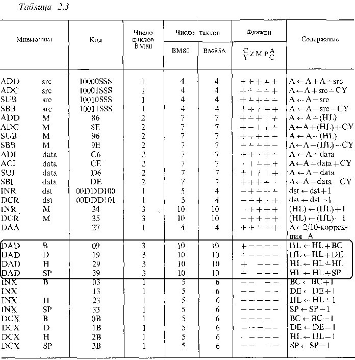

aav8 wrote:И еще вопросы (они касаются именно модели):
команда DAD в User manual написано что она исполняется
за не один цикл. Что в это время происходит на выводах.
В описании 8080 написано, что тратится 10 тактов.
Число машинных циклов в команде изменяется от 1 для однобайтовых команд с регистровой адресацией до 5 для трехбайтовых сложных команд. Исключение составляет команда DAD, которая выполняется за три машинных цикла, но обращение к памяти происходит только в первом цикле.
То есть, SYNC, либо M1 у неё выполняются один раз в первом цикле.
После чего она к памяти и УВВ не обращается, а значит ногами никак не дрыгает! :o
Забавно... если у i8080 10 различных циклов, то эти два, судя по всему - "внеклассовые"? :wink:
Действительно. Команда DAD во время М2 и М3 шину не дергает.
И, похоже, не только DAD.
HardWareMan wrote:Действительно. Команда DAD во время М2 и М3 шину не дергает.
Ну а как тогда квалифицируют её "М2 и М3" из числа 10 известных?
И, кстати говоря,...

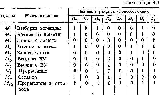

HardWareMan wrote:SYNC i8080 выдает в каждом машинном цикле.
Ты своё памятное слово из трёх букв назад себе возьмёшь, или как?
Учитель танкистов... :wink:
Lavr wrote:И, кстати говоря,...
И опять мимо. Скорее секи сюда:
Т.е. DAD это исключение из правил. А исключения как раз таки подтверждают правило. Так что только DAD не делает внешних движений на шине в М2 и М3. Твой ход.
Posts: 287
Joined: 05 Nov 2008 19:47
Location: 81.28.208.238
Post by aav8 »
Все про DAD понятьненько.
Я тоже пердполагал что проц внутри пропускает эту команду
через АЛУ (в отличии от INX/DCX) - поэтому и такое время
исполнения.
