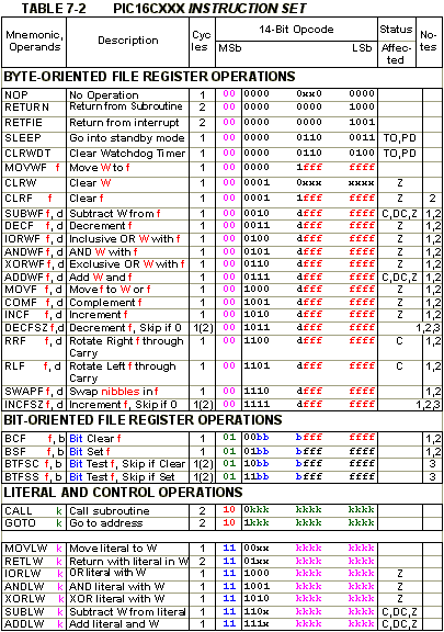

Если я не путаю - в PIC-e тоже так, поэтому я и назвал прототип - "Stupid PIC"! :wink:

Lavr wrote:Но разве это на систему PIC не похоже?
У PIC-а адрес данных не совпадает с PC, а является частью команды, IMHO. Похоже только на команды, работающие с литералами.

Согласен, но мы и не ставим задачей повторить PIC, но позаимствовать решения у него можно.
В частности "короткие" JMP-пы по условию точно надо взять - очень легко реализуются аппаратно.
Длинные JMP-пы тоже можно использовать, как загрузку РС в два приёма нибблами...
И загрузка литер и номера регистров - у PIC-а часть команды.
