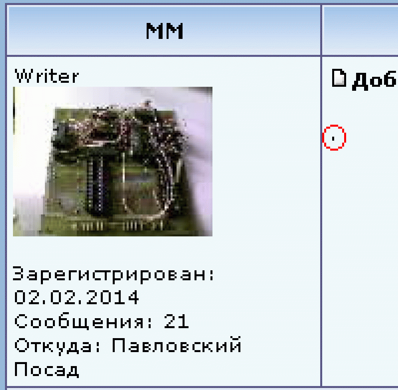

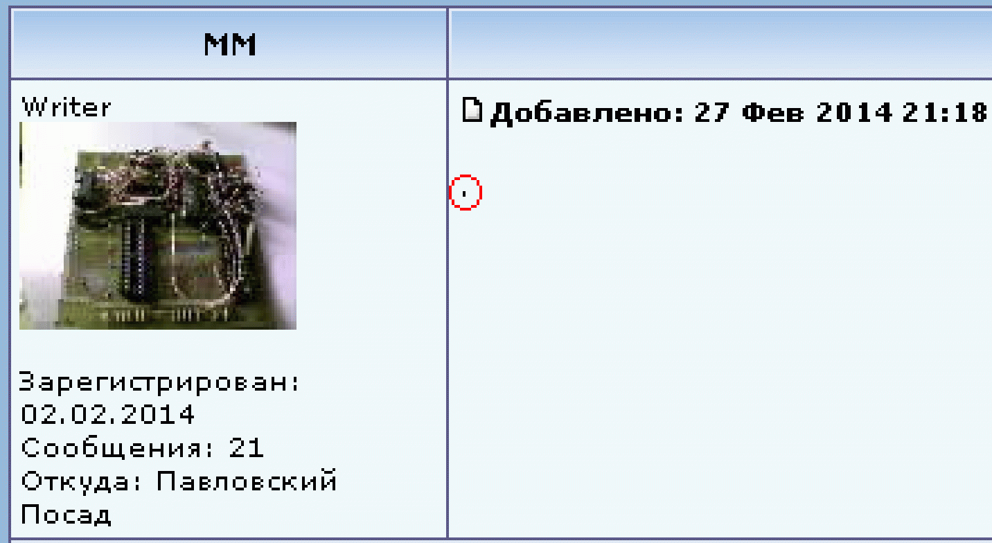

А что- то я как ни увеличивал, а схемку так и не рассмотрел... такая маленькая? :o

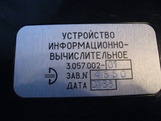

В подтверждение моей мысли - посмотри, как компьютер тогда называли: :lol:
Если не знаешь, что это - задумаешься, а нужнО ли дома это устройство... :wink:
Я видел на кувалде эту железку. Удивился названию, и стало интересно что же так обозвано непонятно,
