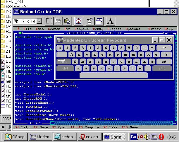

Кстати под Вендой это делается просто:
Виртуальная клавиатура как раз и организует "фальшивые" INT 9 для
сессии DOS.
А вот в чистом DOS нужно аппаратное прерывание от клавиатуры.
