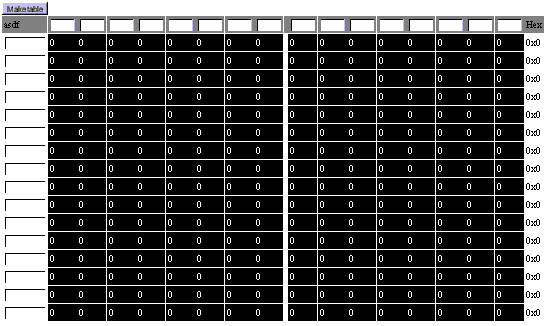

Во. Оно конечно не полнофункционально. Лишь табличка с возможностью редактирования. Да и табличку бы не помешало покрасивше сделать. Но у меня ff почему-то падает, когда я пытаюсь в firebug'е в DOM модели поковыряться. А так, наизусть, я не помню всех этих HTML-атрибутов и CSS-стилей.
Но и тем не менее единички на нулики и обратно можно менять в один клик. Все данные при этом хранятся построчно в глобальной переменной data -- в двумерном массиве.
tmp.html:

Posts: 25284
bar, ну ты крут ;)
У меня это выглядит вот так:
(включен режим - масштаб: 50%)
По кликам ничего в таблице не меняет, об ошибках - также ничего не говорит.... :(

Lavr wrote:По кликам ничего в таблице не меняет, об ошибках - также ничего не говорит.... :(
А в каком браузере, если не секрет?
PPS. На работе под Firefox/3.6.25 не заработало совсем...
NoScript? AdBlock? Сей код, на самом деле, по большей части копипаст из моего скрипта фиксящего ie-вёрстку некоего сайта, который у меня не функционировал в ff. И если я не ошибаюсь, тот скрипт создавался примерно во времена ff 3.6. То есть оно весьма вряд ли может не работать в ff 3.6
bar wrote:А в каком браузере, если не секрет?
Да какой секрет - я уж зарекламировал этот браузер тут! :lol: И все меня уже
многократно заругали:"Опера9.64".
Но вот почему под Firefox/3.6.25 не заработало совсем - меня неподецки
удивило!
bar wrote:Но у меня ff почему-то падает, когда я пытаюсь в firebug'е в DOM модели поковыряться.
А у меня в Firefox не появилось ваабще ничего! :o
JS - включен, я проверил.
