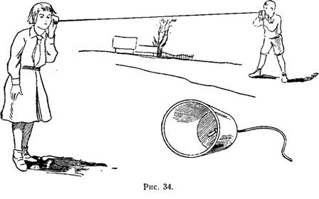

Кстати в качестве канала передачи звука можно заюзать воздух - т.е. с одной стороны динамик, а с другой - микрофон и в результате получаем беспроводную передачу звука, причём можно и в оба конца сделать ;)
Posts: 16755
А можно и вот так сделать:
Дуплексная связь... очень не дорогая...
Во времена Сталина так органы квартиры прослушивали, натянув струну в
воздуховодах над плитами на кухнях...
