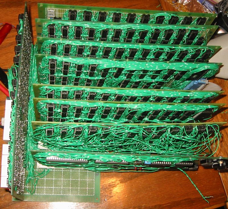

Но не мы одни любим такие спортивные задачи, и есть люди, которые нелениво
добиваются завидного результата на сходном поле... :o
Вот так выглядит компьютер, выполненный преимущественно на вентилях NAND... :roll:
NANDputer: a computer built entirely from NAND gates
It’s obviously a computer built entirely out of NAND gates. NAND logic (along with NOR) is functionally complete, so it is possible to construct all other logic gates using just NAND gates. But why? Well, like any good hardware hack: to see if it could be done.
Taking Kevin Horton nearly two months to design and make, every part of the build apart from the peripheral board is based on NAND gates (hence why the point-to-point wiring is…crazy). The basic architecture of the computer is fairly conventional, with an accumulator, a full ALU, 8 bit registers, separate RAM/ROM areas (Harvard architecture), instruction skipping for decision making, bit set/clearing, a three-level stack and even an interrupt.
It takes 96 clock cycles to run a single instruction, giving just over 100kIPS (thousands of instructions per second) with the clock running at 10MHz. Not great (roughly 2-3x slower than a Commodore 64 at 250-300kIPS), but not bad considering the hardware engineering. For example, it’s faster than a TMS1000!
Скажу честно, у меня на такой подвиг энтуазизма практически нет... :(
Может у Шаоса есть... раз уж он, как говорил, шустрых NAND-в припас! :lol:
Детали конструкции можно лицезреть здесь: http://blog.kevtris.org/?p=62
и здесь - она в работе: http://www.youtube.com/watch?v=zIOiiTpCiwM

Lavr wrote: Скажу честно, у меня на такой подвиг энтуазизма практически нет... :(
у меня энтузиазма есть, но проводки сотнями паять я конечно же не буду - платы буду разводить, причём программно (наработки имеются) - и ручная работа будет лишь заключаться в припаивании микросхемок в готовые платки...
