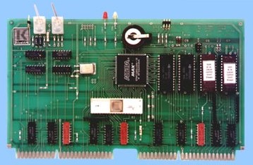

Я тут частым бреднем просеивал Интернет в поисках схемотехники вот этой
мини-ЭВМ «Электроника-100И».
И наткнулся на сведения, что производили её на Калининградском заводе "Кварц".
Оказалось, что ОАО «Кварц» существует и по сей день и даже работает по профилю,
выпуская вот такую продукцию:
Одноплатный микроконтроллер "Кварц-60.1"
Выходит, что 1801ВМ2 по сей день выпускают, раз он устанавливается в серийную продукцию?
P.S. Обратился к ним с культурным письмецом про «Электронику-100И»... молчат-с...
Не правда ли, забавное сочетание древнего 1801ВМ2 и ПЛИС Altera ?ОАО «Кварц» wrote:Микроконтроллер выполнен на базе микропроцессора 1801ВМ2 и программируемой логической
интегральной схеме (ПЛИС) фирмы Altera в габарите одной платы стойки ЧПУ.
