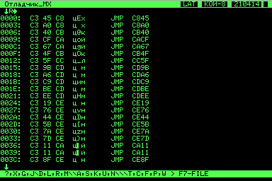

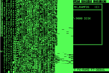

Есть такое впечатление. BIOS на экране "Специалиста_МХ":
Виден знакогенератор, сбои в нём, и сбои в чистом хвосте ПЗУ.
Posts: 16895
Так, судя по всем параметрам, если в ПЗУ не применено кодов, характерных для i8085,
оно по идее должно заработать на "Специалисте_МХ" и работа будет должна быть
видна на его экране.
Только ПЗУ без глюков должно быть...

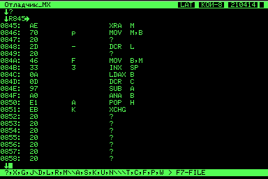

Нет, фокус не прошел... :( тёплый старт передает управление на 0С845Н:
А на 0С845Н под i8080 во всех файлах - бредятина:
