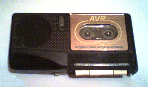

Я сам такой вариант тоже люблю. :lol: И во времена пользования ПК "Специалист",
когда ещё не было МР3-плееров, сам я решил похожую проблему с помощью
микрокассетного диктофона в качестве стриммера. :D
Это именно он - приятная игрушка, и до сих пор работает. Хотя на рубеже 90-х
обошелся мне в 350 р., что было довольно недешево, зато компактно!... 8)

jdigreze wrote:Название плеера очень понравилось, прямо в тему! :kruto:
На диктофонах того времени часто писали не название а технологию, которая позволяла экономить пленку: отключение моторчика когда нет разговора. VAS (Voice Activation System), например. А учитывая войну копирайтов, вполне могла появиться и AVR (Automatic Voice Recognition). Но, конечно, это все догадки.
Posts: 16712
bigmax wrote:На диктофонах того времени часто писали не название а технологию, которая позволяла экономить пленку: отключение моторчика когда нет разговора. VAS (Voice Activation System), например. А учитывая войну копирайтов, вполне могла появиться и AVR (Automatic Voice Recognition). Но, конечно, это все догадки.
Это весьма-таки соответствует действительности. Такая функция у диктофона есть,
хотя её и можно отключать.
И мне кажется, она и расшифрована мелким шрифтом на крышке кассетоприемника:
Automatic Voice Activities Recognising - по фотке видно плохо, но что-то типа этого.
PS. И что-то наш топикстартер, жаждущий ПЗУ-диска, так и пропал... :(
Posts: 24113
Скорее "AUTOMATIC VOICE ACTIVATED RECORDING"
