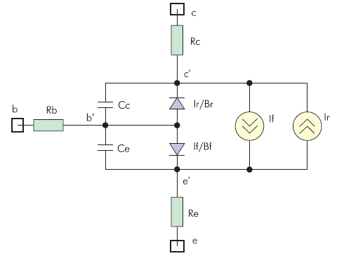

Поэтому - как считать вот такую схему:
Надо посмотеть в хелпах, какая модель транзистора используется в расчетах.
Скорее всего, что-то типа вот такого (это и есть модель Эберса-Молла)
Ну и смотрим теперь - как ЭТО сможет работать в той схеме выше? Да НИКАК!
А что делать? А делать вот что - берем в библиотеке Протеуса вот эти элементарные деталюшки,
которые носят название идеальных примитивов, и составляем свою модель транзистора, назовем
её гордо модель Shaosа-awakenа, и закладываем в неё свойства лавинного пробоя.
Если это сделано верно, то и схема с такой моделью будет симулировать свою работу правильно.
