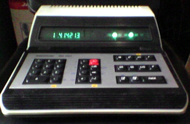

ra3qdp wrote:А то дело дойдет до калькуляторов...
А калькуляторы-то чем не угодили? :roll:
Даже не трогая современность, вот на форуме рассматривали как-то: Калькулятор"Электроника MC 1103"
Вполне себе микро-ЭВМ, микро-компьютер или микро-контроллер.
Предназначен для обработки данных эксперимента, или управления каким-либо процессом.
Имеет порты ввода-вывода, если на то пошло. Не все "ящики", официально именуемые компьютерами
это умели! Так что вопрос скорее в терминологии... :wink:
