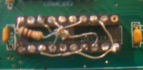

- Posts: 16986
Re: Поиск-2 Ремонт
Ну из этих соображений ясно только одно: либо неисправен процессор, либо он не делает то, что написано в ПЗУ.palsw wrote:вот написал,что аж смешно.
1.На моей плате есть обращение к ПЗУ .на процессоре есть сигнал чтения и записи памяти. к внешним устройствам и портам нет обращения .
Поэтому я и дал ссылку, где в пошаговом режиме выполняется код NOP - выставленный на шине данных резисторами безо всякой ПЗУ.
Я и предложил начать с этого теста: вынимаем из панельки ПЗУ, резисторам по ШД в панельке выставляем код NOP.
И в пошаговом режиме смотрим: проц обратился к "ПЗУ" и завис по RDY.
Тыкаем по всем шинам данных и адреса - правильно ли проходит адрес и код NOP.
Отпускаем RDY - смотрим всё на следующем шаге - адрес на 1 больше и т.д.
А дизассемблировать БИОС - на мой взгляд так с ходу не поможет, я считаю.
Процесор явно делает что-то не то, что записано в БИОС, если, конечно, там записано то, что надо...

- Posts: 16986
Re: Поиск-2 Ремонт
Да это трюк довольно известый... вот пример для 6502:Vic3Dexe wrote:Хосспади, я бы не додумалсяLavr wrote:резисторам по ШД в панельке выставляем код NOP.
(я в хорошем смысле)
Не очень аккуратно... но тем не менее:
Да и на нашем форуме это всё разжевали давно уже...This will place the opcode EA on the 6502 data bus.
In this mode we take advantage of the fact that the NOP instruction for this CPU is 0EAH.
viewtopic.php?p=116673#p116673
В пошаговом режиме, когда проц завис по RDY, ему можно резисторами в панельке практически любой
подходящий код задать...
Но лучше начать всё же с NOP, я думаю, некоторая определенность теста есть...
P.S. Хотя сам я делаю этот трюк не так: в каждую нужную дырку ШД - втыкаю резистор,
а торчащие вверх выводы - одним проводочком - к +5В панельки, другие - проводком к 0.
