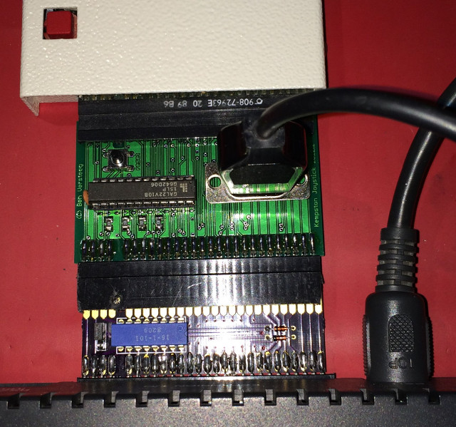

Shaos wrote:Новая версия фиксера с джампером для подачи +12В на выход +9В, которого нету на спектрумах-2/3:
Фотка кликабельна!
P.S. Тут кстати видно моё новое изобретение на тему ключа в разъёме - просто запаял туда пружинную шайбу номер восемь :)
P.P.S. Она правда дорогая собака - 17 центов за штучку в местном магазине хозтоваров просят :(
Немецкий покупатель потестил всё что у него есть с этим моим фиксером - всё работает :kruto:
