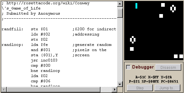

Никогда я не увлекался игрой "Жизнь"(Life), считая её забавной бестолковицей...
Но поскольку под руками эмулятор с открытым кодом, который я немного допиливаю
под свои цели, решил я разок посмотреть, как будет протекать "жизнь на поляне" в
32х32 клетки, раз уж Life на ассемблере тут имеется...
И запустил я эмуляцию "Жизни" в отдельном окне надолго, а вот это её результат:
Все белые фигуры статичны и не изменяются. Отрезок, помеченный голубым цветом, ложится
горизонтально относительно своего центра, и встает вертикально в следующем цикле.
Такая вот "Жизнь" в браузерном эмуляторе 6502. 8)
