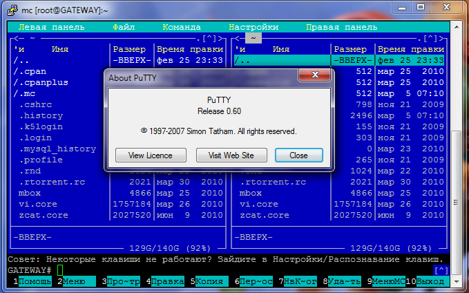

экран ноута для фотографирования надо в потолок направлять :rotate:
Из соображений секретности :lol:
Lavr wrote:Вот это не совсем понятно. Виртуально, возможно, число знакомест может быть любым.
Но на реальном дисплее - оно ограничено читабельностью шрифта.
Или двигать окно программно, к примеру, по 128-ми знакоместам?
Это я к тому, что реальные терминалы, видов которых было не меньше сотни, тоже отличались числом строк и знакомест. Вот пусть, к примеру, тот же "Орион" и эмулирует терминал с 64-мя знакоместами. Такой терминал, подключенный к Линукс-машине, я уверен, будет функционировать совершенно полноценно, если, конечно, он будет правильно сделан.
Параметры различных терминалов хранятся в Debian 5 в файле /usr/share/terminfo. Виртуальный терминал может иметь тип "xterm", "linux" или "ansi".
За бутылку что-то я не понял.
Аааа... Понял! :-) Так это не фотография, это скриншот! И за прозрачным окном терминала видно картинку на рабочем столе. А там, так сказать, чего только нет - от самодельного трёхлампового трансивера до старинного барометра. Ну, и неопознанная бутылка присутствует...
Оригинал принадлежит UU1CC, ex UR3IJC, и расположен здесь: http://www.qsl.net/ur3ijc/ur3ijc_trcvr.jpg

HardWareMan wrote:Путтин детектед!
Ну а где блин всёж тут "Путтин-то детектет"?
Нифига ты не одмин-линуксоид.
Posts: 16986
HardWareMan wrote:Нифига ты не одмин-линуксоид.
Ей-богу нифига... и даже рядом не стоял...
Тем более странно, что и Гугль не опознал эту "лопату". :wink:
Lavr wrote:Тем более странно, что и Гугль не опознал эту "лопату". :wink:
Не удивительно. Это локальный мем. :3 Но ему уже лет 5.
