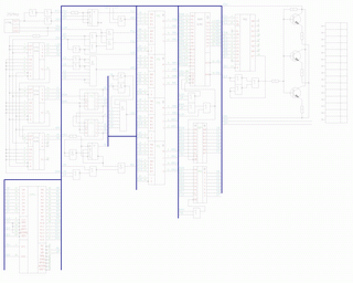

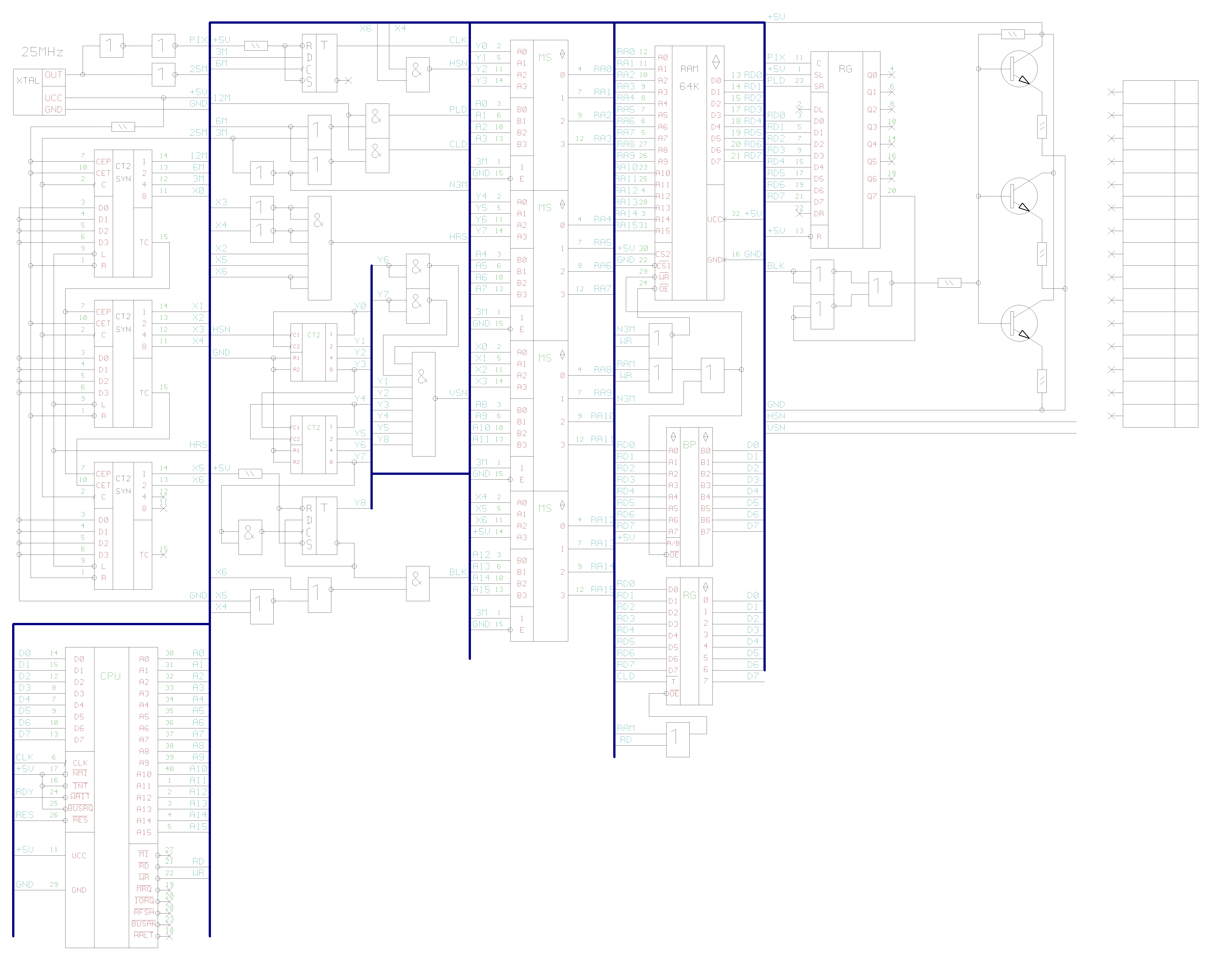

У тебя шина данных не реверсируется. Как оно будет работать? Или ты не хочешь читать из видеопамяти?danchandoo wrote:Скажите пожалуйста это теоретически будет работать?
Вот набросок моего варианта (кликабельно):
3М - сигнал который и задает весь смак. Тайминги.
Авторские примечания:
1. Изза высокой частоты пикселей в строке стоят синхронные счетчики. На выходе ИР13, он 25МГц работает (проверено).
2. Частота пикселей выбрана 25МГц (стандарт VGA) изза сохранения пропорций (экранчик будет 4:3 отцентрован в поле из 640х480). Если перейти на разрешение 800х600, то дублируя строки можно снизить пиксельклок, этот вариант возможно будет проработан.
3. Синхрогенератор полностью самодостаточен здесь, связь его с процом по сигналам адреса (А0-А15), данных (D0-D7) и управления (RD, WR, RAM).
4. Процессор нетормозиться, правда работает на 3МГц. Источник тактов - сам синхрогенератор. Окно обращения в лог.1 периода 3М (лог.0 N3M), которое отцентровано от подъема сигнала тактов процессора, поэтому обращения к памяти считываются полюбому.
5. Шина памяти отделена 2мя регистрами: тот, что работает на запись (CPU=>RAM) просто пропускает сигнал во время окна, а тот что на чтение (RAM=>CPU) записывает значение и хранит до следующего окна. Таким образом, отрабатывается тайминг цикла М1, который получает данные по спаду тактового сигнала.
6. Узел выхода VGA не проработан. Аналоговую часть надо будет переделывать.
7. Вся эта байда разрабатывалась для замены стандартной Спецовской. Можно, конечно, подогнать ее под конкретный ВМ80 (и при этом снизить ему частоту до положенных 2МГц), но я пока не прорабатываю этот вариант. Z80 проще и вкуснее.
8. Хочется прикрутить конроллер цвета спецовский.
Обсуждаем.

Сначала отпишусь, потом буду розбираться с прежложеной вами схемой, так как для меня это сложно.
Предложенная мной схема (в которой есть ошибка, т.к. вход C D-триггера и CP защелок олжны быть соеденены вместе, а у меня одни к RD другие к НЕ-RD) является в крайней степени роздолбайской, т.к. между ЦП и синхрогенератором нет никакой синхронизации. Единственное требование чтобы частота процессора не превышала частоту синхрогенератора.
25.17 мкс активная часть строки (640*480 при 60 Гц) если в строке 320 пикселей, то время вывода пикселя 76.7 нс, в одной ячейке у нас 2 пиксела, так что частота обращения к памяти =6.357 Мгц. Можно ставить проц до 6Мгц.
Нужно только розабраться с логикой, учесть все задержки.
А как расчитывается нагрузочная способность ТТЛ? Во всех datasheet-ах дается емкость, видимо все зависит именно от емкости и частоты.
Мне это важно, т.к. чем более нагружен выход тем дольше длятся переходы из одного состояния в другое.
P. S. Скажите, а в чем вы чертите схемы?

По количеству входов, подключенных к нему. Если тебе надо подключить, например, 10 входов к одному и тому же сигналу, а выхзодов их 2, то распределяешь поровну, по 5 штук. А вообще, ТТЛ можно грузить обычно 4-5 входов, если частота не выше 4МГц. В справочниках пишут обычно.danchandoo wrote:А как расчитывается нагрузочная способность ТТЛ? Во всех datasheet-ах дается емкость, видимо все зависит именно от емкости и частоты.
Я в старом-добром PCAD4.5, ктото в PCAD2ххх, а наш админ предпочитает Eagle (ну и не только он собственно). Есть так же Proteus и Protel.danchandoo wrote:P. S. Скажите, а в чем вы чертите схемы?
