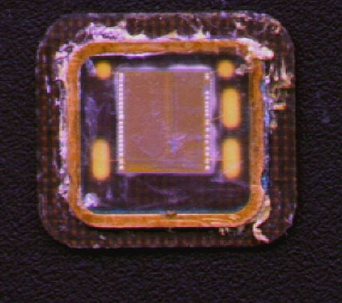

Пишут также, что ОС обычно защищается после её прошивки пережиганием плавкой перемычки.
Сам чип может защищаться от различных "коллизий" набором встроенных датчиков,
в частности, есть фотодатчик на поверхности кристалла, то есть, не факт, что вырезaнный
вот так кристалл будет работать.
