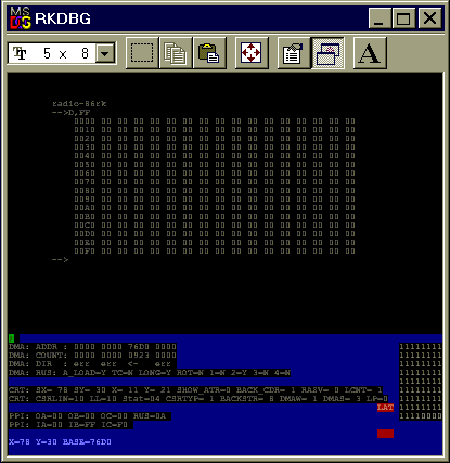

Протестил сегодня из интересу вот это произведение:
Yet Another RK Emulator - Sergey Erokhin
Эмулятор ПК "Радио-86РК", "Партнер", "Апогей", "Микроша", "Специалист"
http://erokhin.tripod.com/yark.html
http://erokhin.tripod.com/ZIP/yark012.zip
Ну поскольку мне интересен "Специалист", то с опцией -s.
С этой опцией он повесился с сообщением как бы не "деление на 0". :o
А так - что-то эмулирует...
Posts: 25403
дык поди он под дос писан на раннем паскале, а твой комп слишком быстрый - попробуй в dosbox его запустить
Shaos wrote:дык поди он под дос писан на раннем паскале, а твой комп слишком быстрый - попробуй в dosbox его запустить
Вообще для таких случаев есть патчер специальный - но я и руками в хекс
редакторе могу исправить "ошибку 200". Тут, мне кажется, другой баг, скорее
авторский. Иначе бы эмулятор падал всегда, а не только при запуске в режиме
"Специалиста" (-s).
Да и Language 2000 распознаёт компиллер как DJASM - Assembler from Delorie:
http://www.delorie.com/djgpp/
Если быть точным то ошибка следующая:
Your program caused a divide overflow error.
If the problem persists, contact your program vendor.
В режиме "РК-86" он что-то типа этого вытворяет:
