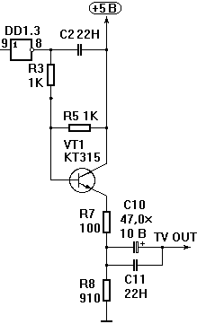

Ну хотя бы так:
Диод КД522 а С2 22Н лучше выкинуть.

а насчет схемки элемент DD1.3 наверное можно и не ставить а сразу подовать сигнал инвертированный ?
