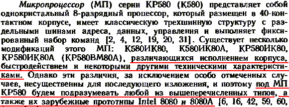

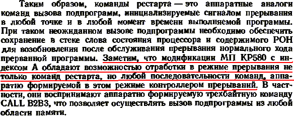

Lavr wrote:Альтернатив - нет. Буду почитать.
Факт, обозначенный коллегой aav8, в вышеуказанной книге имеет место быть.
Но есть у авторов некоторое противоречие самим себе.
С одной стороны:
но с другой стороны!... :o
Как говорится: AS IS... Вот вам "буй"... Волобуев, вот Ваш меч! :lol: ну и т.д. :roll:
Я такой постулат вижу впервые. Своё мнение - изложил выше. No Comments... :(

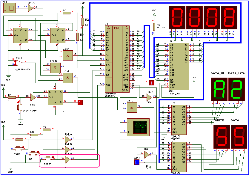

Kristinka80 wrote:...скачала вашу модель процессора К580ВМ80А но эту схемку для того чтоб его "дёргать за ножки" не получается.
А эту схемку чтоб его "дёргать за ножки" я, как мне кажется, и не выкладывал... :(
Её и нет больше как таковой... В процессе работы над моделью процессора
К580ВМ80А схемка постепенно изменялась и сейчас она стала вот такой:
Но и эта схема Вам не нужна, на мой взгляд, поскольку та модель, которую Вы
скачали - это "контейнер" Proteus-a, который вызывает динамическую библиотеку
K580BM80.dll.
Без этой библиотеки "дёргать ножками" программа не будет.
PS. Для внимательных любителей "косяков": да, K580BM80 устанавливается в начальное
состояние высоким логическим уровнем - из схемы выше видно, что это так и есть (выделено цветом).
