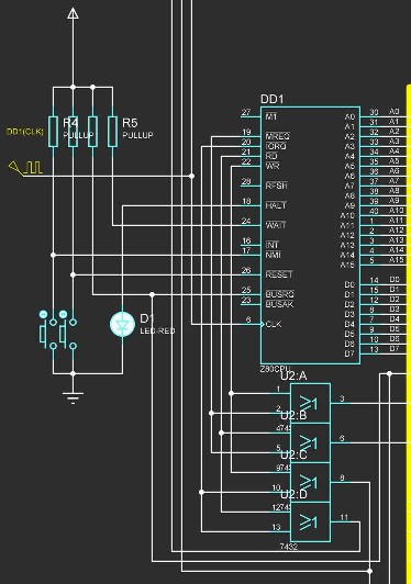

mavrus wrote:модель от aav8 отлично работает во всех доступных мне версиях Proteus:
Ну так скриншот схемы бы выложили тогда и сам проект с моделью.
А то Logic Anslyser от VSM посмотреть у себя в Proteus каждый может... :wink:

Stan wrote:Ну так скриншот схемы бы выложили тогда и сам проект с моделью.
Ну так не вопрос :idea:
ссылку на проект aav8 отправил в личку
компонент 580ВМ80 Lavr выкладывал здесь
Stan wrote:А то Logic Anslyser от VSM посмотреть у себя в Proteus каждый может... :wink:
дык это не просто LA VSM, а LA VSM с трассировкой VSM модели 580ВМ80, а это мало кто видел :)

mavrus wrote:ссылку на проект aav8 отправил в личку
Благодарю, получил!
mavrus wrote:дык это не просто LA VSM, а LA VSM с трассировкой VSM модели 580ВМ80, а это мало кто видел :)
Дык, это понятно! Но схема-то всегда интересней - что он "молотит" этот проект!? :wink:
P.S. А схему потому и попросил, что при всем усердии на графиках "LA VSM с трассировкой
VSM модели 580ВМ80
" не увидел привычных сигналов Ф1 и Ф2.
Значит это всё-таки модель Z80 CPU.

Stan wrote: не увидел привычных сигналов Ф1 и Ф2.
так и есть, aav8 всегда об этом и писал - система команд и растактовка i8080 в корпусе Z80. Корпусирование в 580ВМ80 - один из следующих пунктов. Насчёт Ф1 и Ф2 - не сильно удивлюсь, если они будут реализованы чисто символически, без симуляции. В фирменных моделях процы вообще без тактов, частота задаётся числом в параметрах модели. Это вопрос для обсуждения.

mavrus wrote:так и есть, aav8 всегда об этом и писал - система команд и растактовка i8080 в корпусе Z80.
Так я и не против! :o Просто поэтому и было интересно увидеть реальную схему в "Proteus".
Когда Lavr свою модель показывал, у него С1 и С2 (aka Ф1 и Ф2) на схеме присутствовали.
