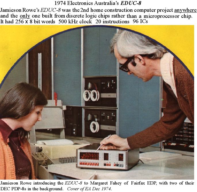

Что-то со всеми этими глюками пропали все внутренние картинки в топике EDUC-8 Microcomputer.
Не видны даже принудительно...
что так:
http://www.nedopc.org/nedopc/upload/EDUC_JimRowe.jpg
что иначе...
http://nedopc.org/nedopc/upload/EDUC_JimRowe.jpg
В «Саратов-2» тоже многие внутренние картинки не видны...
что так:
что иначе...
- Posts: 24756
Re: Глюки
Это надо подождать когда все DNS-ы проапдейтятся - у меня тоже временно было что www.nedopc.org идет на новый IP, а nedopc.org на старый - к утру всё нормализовалось

Re: Глюки
Схемы что-то и сегодня не видны, а мне приспичило тут кое-что из прошлого посмотреть...
В общем, нашел такой выход:
Делаем ping http://www.nedopc.org
он нам отвечает:
Обмен пакетами с nedopc.org 24.228.221.220 по 32 байт:
Берем найденный IP форума 24.228.221.220 и смотрим
с помощью него искомую картинку, которую не видно.
Вот так картинки не видно:
http://www.nedopc.org/nedopc/upload/ScSopr.gif
А вот так её становится видно:
http://24.228.221.220/nedopc/upload/ScSopr.gif
Ну, конечно, это всё - если уж очень приспичило...
он нам отвечает:
