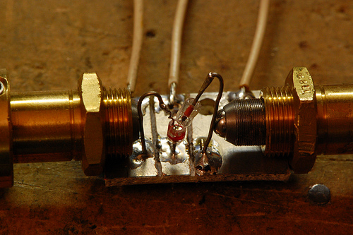

Действительно... :-? Транзистор люди успешно строят с одного диода... :wink:
