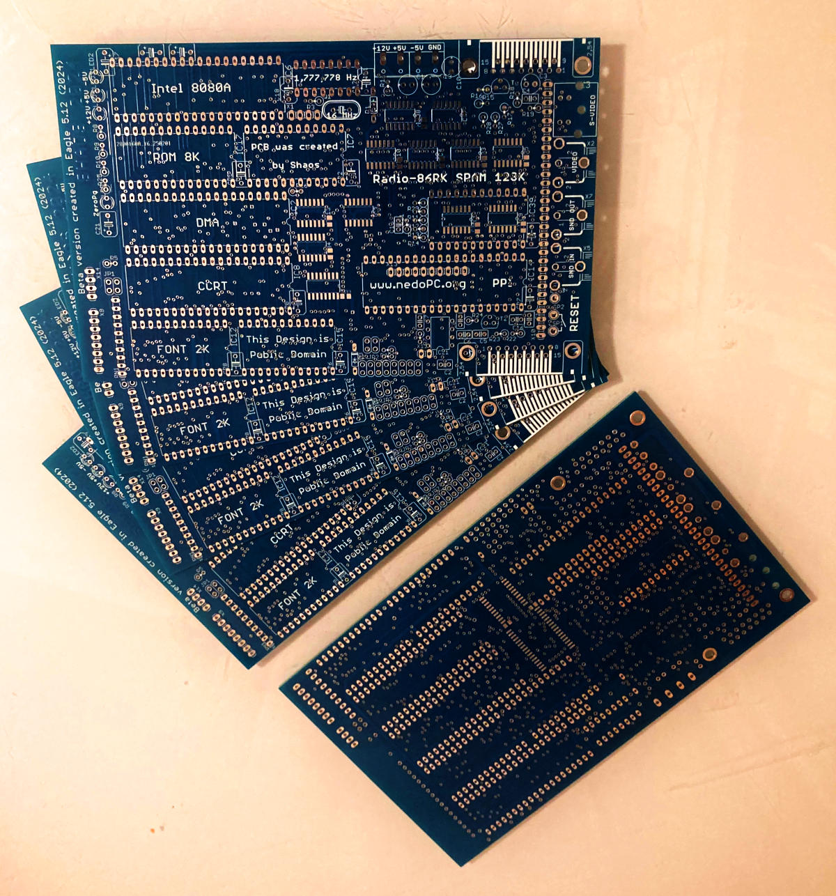

Собирать не обязательно - просто положишь в коллекцию внучатых племянников своей оригинальной платы
P.S. Балин, они сквозные отверстия никак не запечатали
За что я $16.96 переплатил?...

ты имел в виду виасы? предполагаю, они их в гербере не нашли. у тебя в гербере все переходные отверстия выполнены как пады. а китайцы знать не знают -- это отверстие для вывода или переходное. меняй сапр.
можно попробовать потребовать взад переплату, типа за невыполненную работу.

ну во-первых, они эту опцию сами поставили, после того как я в ихнюю систему залил герберы, сгенерённые кстати ихними же скриптами!
а во-вторых, я написал в суппорт и они ответили, что виа не были запечатаны, потому что де спека говорит запечатывать только маленькие дырки меньше 0.3мм, а у меня они все по 0.5мм
короче жулики они - больше я с ними не связываюсь...

а зачем ты переходные делаешь 0,5?
я загрузил твой гербер во вьювер, там переходные все с открытой маской.
- Posts: 25435
Re: Радио-86РК на SRAM 128K Alpha (2014) & Beta (2024)
Ну игл сам такие наставил - настройки по умолчанию
А то что открыты так это скрипт от jlcpcb сделал - я ж писал выше
