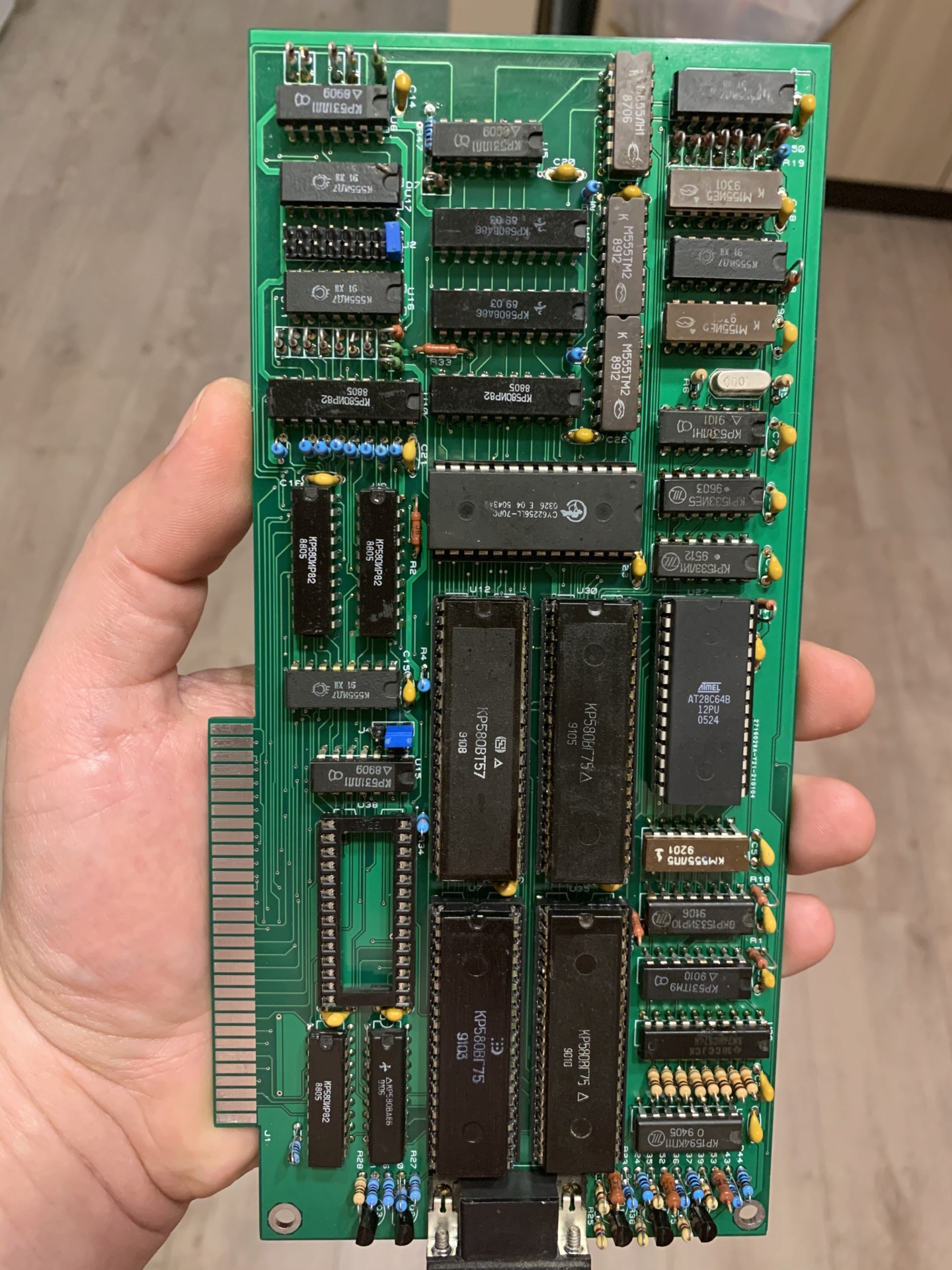

Нашёл ещё один недотекст. Ранее ни кому не показывал. Основная задача была получить стандартный vga сигнал из стандартной mc6845. Задача не простая, 6845 это тормоз, что ни в сказке сказать, ни пером описать. В молодости я этого не осилил. Однако же теперь он выдаёт хороший видеосигнал, почти как ВГ75. Краткие характеристики. 640х400,640х350,640х480. Шрифт от 8х2 до 8х16. 16 цветов фона и 16 цветов символа. Шина и видеогегератор фирменные, как в видеокарте Вг75 dualhead, но здесь она способна принять 3 мб/с. Все асинхронно. Рассчитывалось это на профессиональное применение, в производство в итоге не пошло. На фото единственный сохранившийся полностью рабочий прототип. :oops:

freddy wrote:Основная задача была получить стандартный vga сигнал из стандартной mc6845.
ИМХО правильнее это было бы назвать EGA, до VGA несколько не дотягивает.

Она выдаёт очень стандартный VGA видеосигнал. EGA не умеет, там надо другую развёртку. Она умеет только те режимы, которые c PCLK 25.175MHz.

Проекты на ВГ75 и MC6845 завершены. По техническим характеристикам они практически равны. Системный разъём можете разводить под что хотите, адреса дешифруйте тоже как Вам нравится. Я не публиковал печатные платы, чтоб не привязывать к разводке разъёма системной шины моего компа. А вот недотекст на рассыпухе интересен, вопрос по нему выше.

Вот так теперь выглядит видеокарта.
Тут немного жесткого порно, слабонервным лучше пройти мимо.
https://disk.yandex.ru/d/d_DhN_A6wfaYjw
