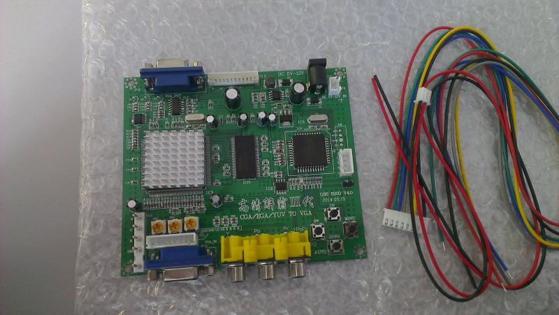

Моя стандартная схема подключения Спринтера была такой: Sprinter -> nedopc pal-кодер -> тв-тюнер AverMedia чего-то там -> svga монитор (в данном случае LG Flatron L1734s). Качество картинки - так себе, но хоть показывало. Постоянно летают всякие полосы, цветопередача ужасная, пиксели местами задваюиваются.
НО! Наконец-то ко мне пришла посылочка с aliexpress. А в посылочке - GBS 8200. Подрубил (пока без пайки, на старые проводки) GBS8200. ВАААХ. Картиночка, какая картиночка)))) Уж незнаю что там некоторые хают этот конвертор. при цене в 1500р. (на aliexpress разброс +- 200рублей) качество картинки очень классное. Главное - цветопередача значительно лучше моей старой схемы подключения, нет этого дибильного двоения пикселей. К сожалению да, на чёрном фоне иногда на некоторых картинках может пролетать белый снежок. Будет время внесу в конвертор известную доработку "антиснега". пока и так сойдёт. Со дня на день ещё корпус прикуплю, вообще красота получится!
Передать качество картинки своим кривым смартом от htc я не смогу (ненавижу htc за то, что их камеры в смартах не имеют нормальной стабилизации!!!). Но фотку девайса я сделал...
