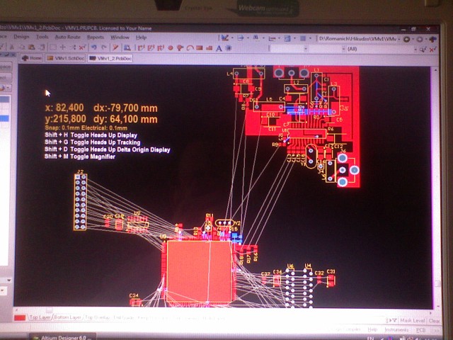

Что-то Шаос пропал куда-то... Выкладываю схему:
http://www.nedopc.org/nedopc/upload/VMv1.pdf
Или в первом приближении вот:

Если до вторника предложений по изменению/исправления схемы не последует- начну разводить печатку.

интересует кодер с обвязкой-посмотрите незамыленным глазом- не пропёрся ли где.

Но это так, -задел на будущее. Счас главное печатку сделать. Седня буду распечатывать футпринты и примерять их к реальным деталям (а то не доверяю чужим либам, да и глазомер надо проверить...)
Где по дешевке можно плату заказать: клиренс 0,2-0,3, 4 слоя (внутри -плейны), без маски и сеткографии?
