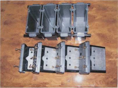

А фонарь вот какой:
Водно-солевая станция + фонарь «Свэл»
Автономное зарядное устройство
http://www.veslo.ru/2006/snaraga/svel/svel.html
d_wanderer wrote:Топливный элемент - пара воздух-алюминий.
Например для снабжения небольшого дома - идеально...
А не расскажет ли уважаемый d_wanderer, как изготовить подобный элемент
в любительских условиях? Насколько я понимаю принцип - вся хитрость там в
особом пористом элестроде, собственно, доставляющим воздух в "рассол" для
поддержания реакции. Что может выполнить роль такого электрода, если
изготавливать подобный элемент без промышленных технологий?
http://www.mobipower.ru/modules.php?nam ... le&sid=241

Lavr wrote: А не расскажет ли уважаемый d_wanderer, как изготовить подобный элемент
Да собственно сложного там ничего нет. Берется сетка из никеля. Берется графит и какое-то связующее - желательно пластичное. Далее напрессовываем на сетку графит со связующим. Собственно все. Проблема в том, что одну сторону нужно гидрофобизировать - сделать ее поверхность отталкивающей воду. Или подавать воздух под давлением...

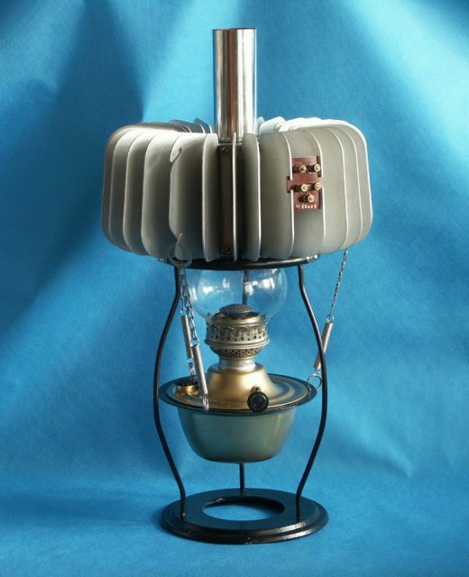

Термоэлектрогенератор
Lavr wrote:Да вот же он - термоэлектрогенератора типа ТГК-3:
Интересно, но он продолжает своё существование! :o
Собирали ТЭГК2-2 на заводе Термоэлектрогенератор в Пушкинском районе
Московской области.

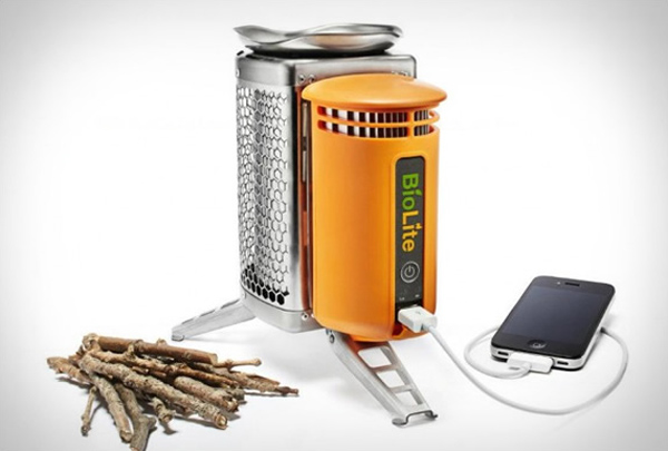

И принимает даже весьма высоко-технологичные формы! :roll:
Зарядное устройство работающее на дровах.
