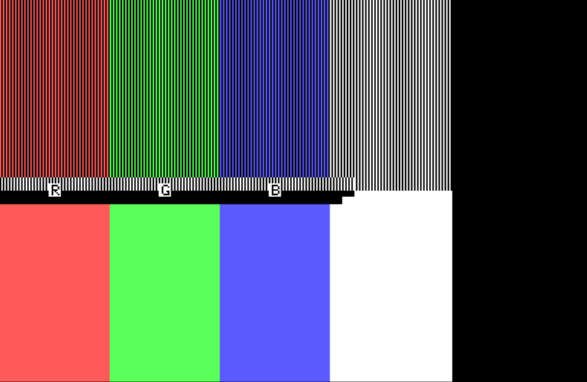

Исправил ещё пару мелких багов. Теперь должно работать как надо. Только в одном сомневаюсь - не перепутал ли я палитру 4-х и 8-ми цветных режимов...

fifan
Posts: 917
Joined: 06 Oct 2006 03:17
тест
Post by fifan »
Вот такой цвет. Скриншот после запуска Теста_М. Переход в него из Монитора-4 в MX режим по директиве Х.
