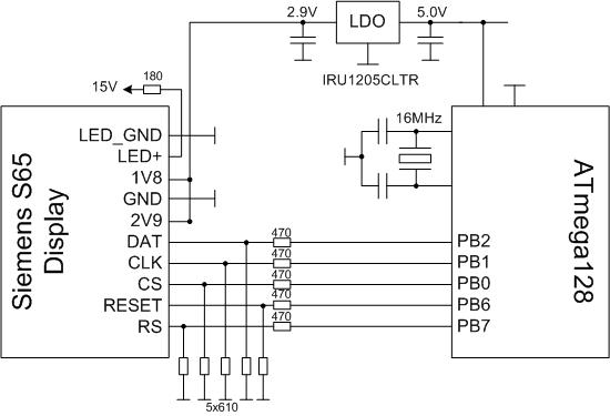

а что скажите насчет дисплея от сименса а75? немного раньше давал распиновку (ну допустим с землей , датой и клоком понятно но насчет остального...))

насчет дисплея от сименса а75 - это даташит нужен либо к самому дисплею либо к контроллеру дисплея.
Система команд нужна и диаграмма сигналов интерейса.
Он может быть на какой другой похож и даже совместим, но разве угадаешь...
Можно погуглить - делал ли кто на нем поделки, по коду можно определиться...
Так на вид интерфейс довольно стандартный:
распиновка дисплея от siemens a75 - LPH-9116-1
нижние контакты - подсветка, временно нас не волнуют...
верхние:
CS - выбор дисплея
RESET - сброс дисплея
DAT - последовательные данные
CLK - синхронизация данных
RS - данные (0) / команда (1).... :wink:
Опытным путем выяснил что LPH 9116-1 имеет такойже контроллер как и LPH8731-3C ибо втыкаю в телефон и все работает и даже контроаст подкручивать ненадо. Прога Joker пишет что дисплей этот имеет контроллер S1D15G14 , но такойже контроллер стоит в дисплее nokia 3510i.
http://www.radiokot.ru/forum/viewtopic.php?t=17989
http://www.radiokot.ru/forum/viewtopic. ... 7&start=20
Подключаем LCD от телефона Siemens S65 к порту LPT:
http://cprime.110mb.com/lesson/0201/1-6.php
Вобщем-то вполне можешь поискать всё это сам...

ну ок с 1 по 5 и с 7 контактами разобрался а что с подсветкой? неужели правда 15 вольт нужно подавать?
