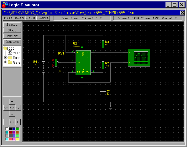

Shaos wrote:Ввиду того, что я не большой любитель винды, а также в связи с тем, что я устал от постоянных гонок разных производителей юзерских интерфейсов для линуха, предлагаю весь юзер-интерфейс делать самостоятельно - на уровне пикселей.
Ну это как-то уж слишком... слишком колхозно ещё и интерфейсы рисовать... :-?
Так что чтобы иметь поддержанными и линух, и дос, и твою винду номер 98, придётся всё городить самостоятельно...
Ну тогда - чур я поддерживаю ДОС-версию... :lol:
Только в чём тогда смысл совместимости? У меня этот Вендоподобный интерфейс
"на уровне пикслей" вообще под QBasic был написан... :wink:
