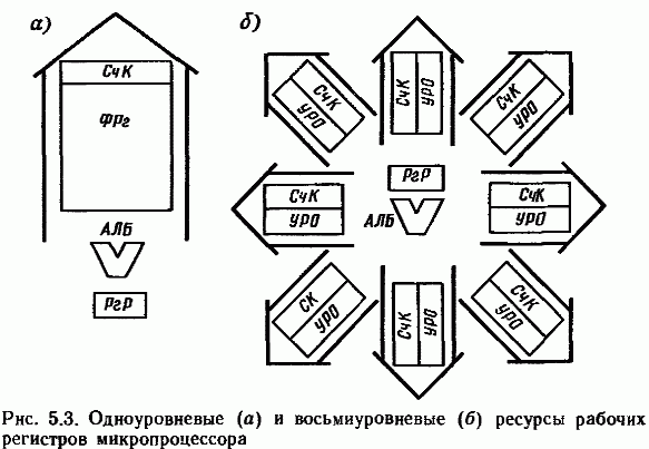

Озвученная же мной идея в книге выпуска 1986 года иллюстрировалась вот так:
Мне тогда и 8 файлов казались слишком бредовым решением... :wink:
Но сейчас-то уровень технологий несравнимо иной!
