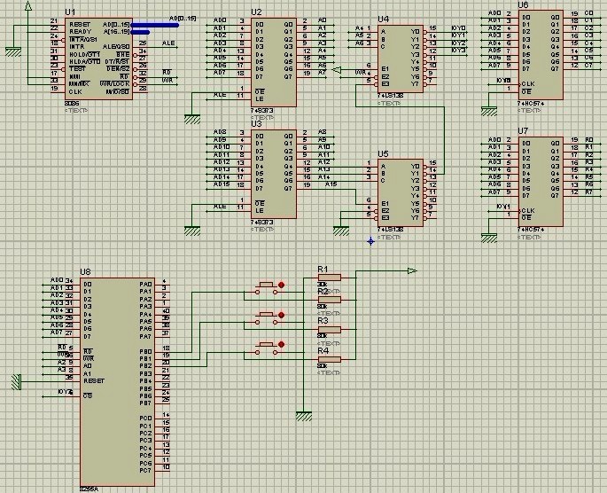

VGrad
Posts: 208
Joined: 18 Nov 2013 15:15
Location: все оттуда ;)
Post by VGrad »
Stan wrote:
VituZz wrote:При наличии интереса одна неделя на изготовление макета достаточна. Это я к тому, что уже давно пора паять :D.
Ну спаяет он за неделю... а что вставить в системную ПЗУ? :o
Вон Lavr - потратил время, разрисовал столь интересный всем i486 в минимальной конфигурации, но системной ПЗУ ни у кого НЕТ! И проекту - кирдык!
Я веду разговор об том, что в системной ПЗУ такой штуки неплохо иметь что-то типа минимального Монитора-отладчика, и возможно, неплохо иметь минимальную совместимость с вызовами BIOS, чтобы запустить хотя бы простенький ассемблер или иной компилятор.
Им полная совместимость по портам обычно не нужна
Любой стандартный сегодняшний BIOS хочет загружать что-то с диска. Переход в "кассетный Васик" давно упразднили.
Да и прошивки этого Васика нет.
Ну спаяет человек плату за неделю, включит, и что дальше - "Вставьте системный диск в дисковод А" ?
И это Вы нам говорили о цели? :roll:
Давайте обсуждать что нужно на такой плате ?!
Там кроме CPU+ROM+RAM ещё 55 и два 51 кристалла !
RAM крайне мало ! 51 непонятно зачем ?
Нужна шина, что бы контроллеры потом навесить по потребности.
Прерываний нет. Ничего реалтаймового не написать !
Мне что бы написать связь с периферийным компьютером достаточно 55 порта включенного как ИРПР и неплохо бы с прерыванием !
