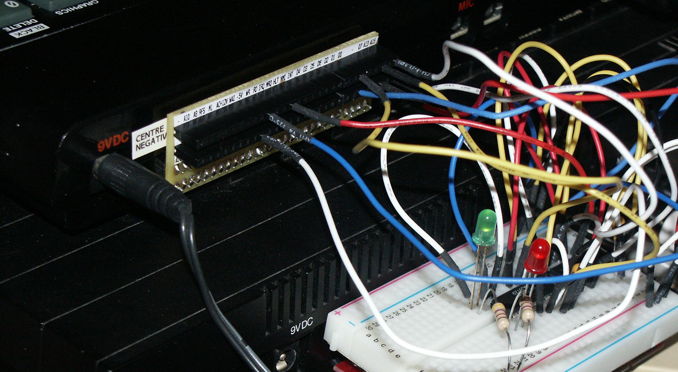

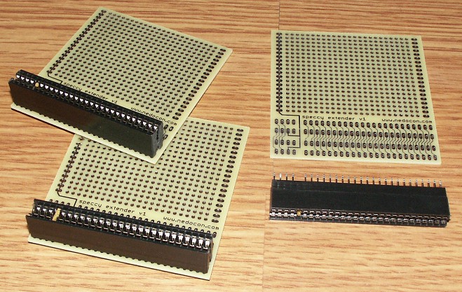

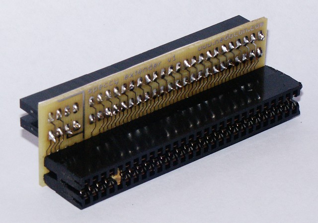

Shaos wrote:Пожалуй начну вот с такой платки :)
Через каких-то 4 дня уже получил первую партию из 8 плат :roll:

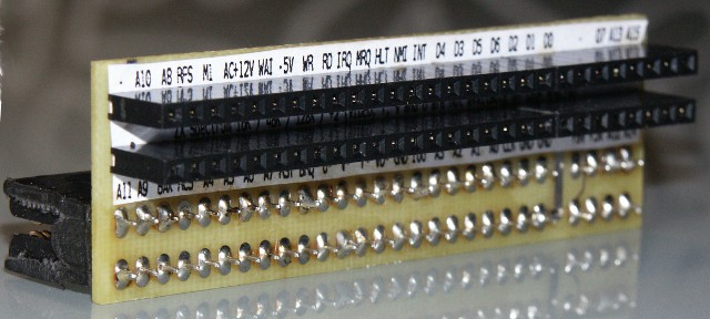

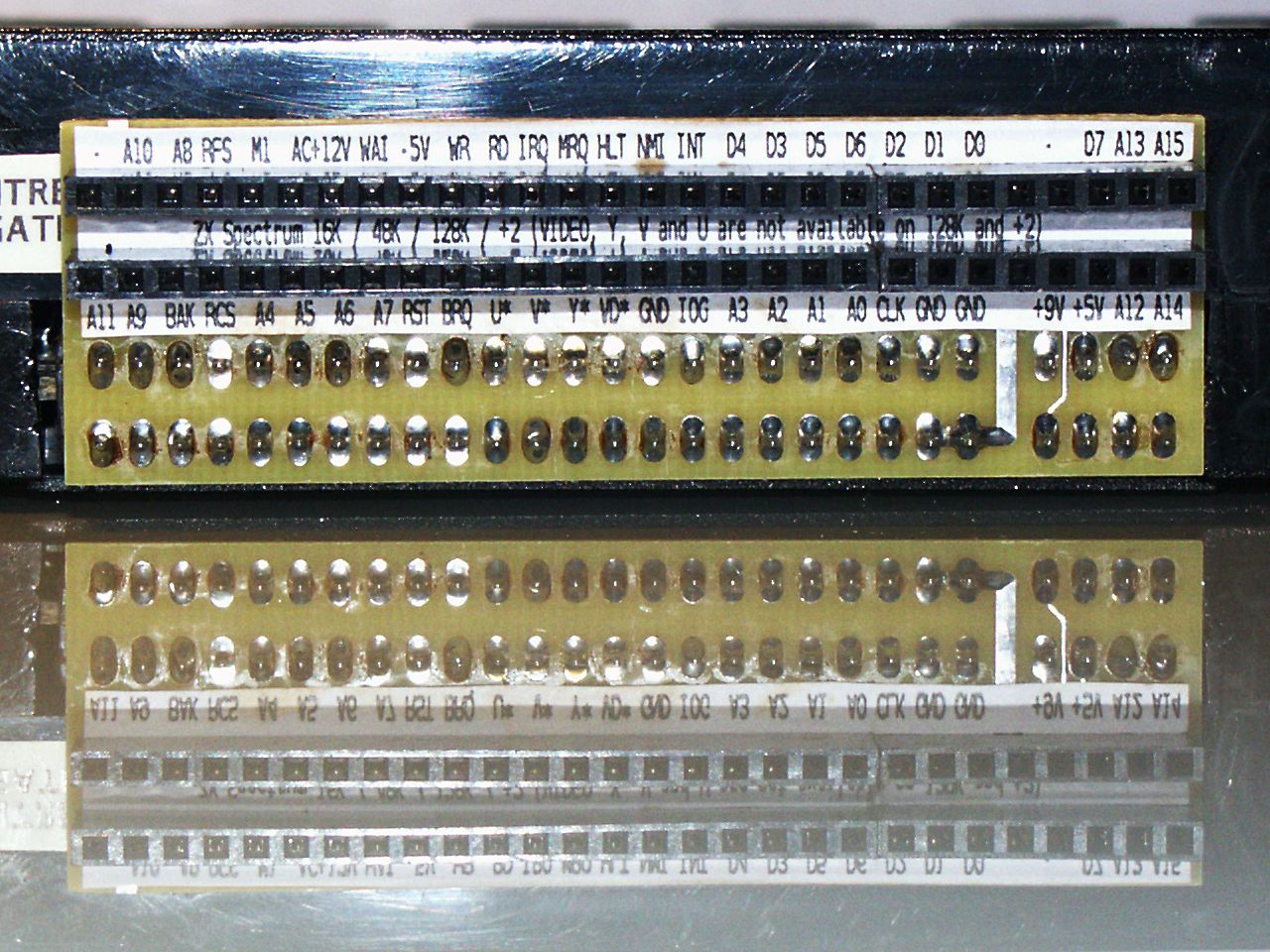

Вот ещё фоток:

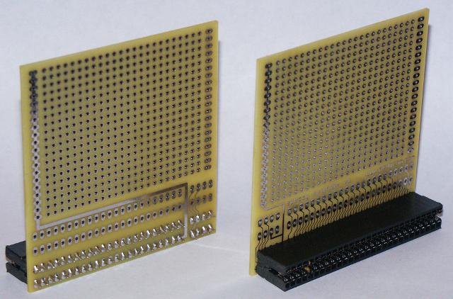

И обрезанный вариант - типа интерфейс к бредборде:
Последняя фотка кликабельна :roll:

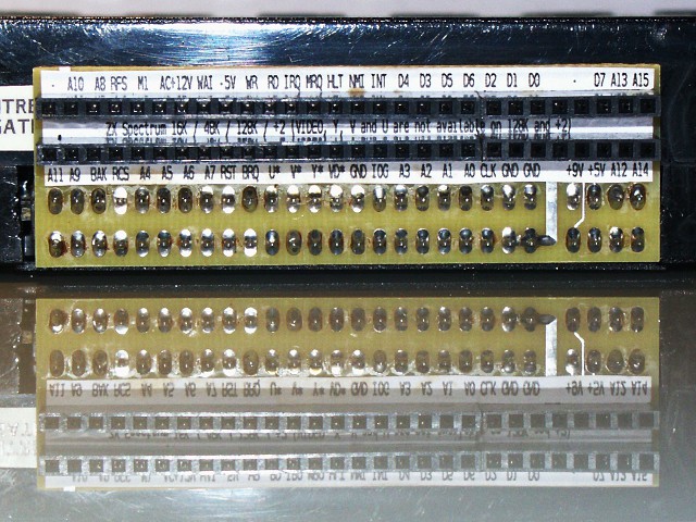

P.S. Переснял фотку где плата воткнута в спектрум - теперь оно выглядит почище и кликабельно ;)

ну, вот видишь, просто же :) паяльник настроил(почти), флюса почти не видно. у вас там древесный спирт или растворитель продается? отмой, чтоб блестело, как яйтса котэ и выкладывай на всеобщее обозрение ;)
P.S. во, нашел косяк - ты подними раъем-повторитель над корпусом, либо сделай дырки немного больше, чтобы "double penetration" :idea:

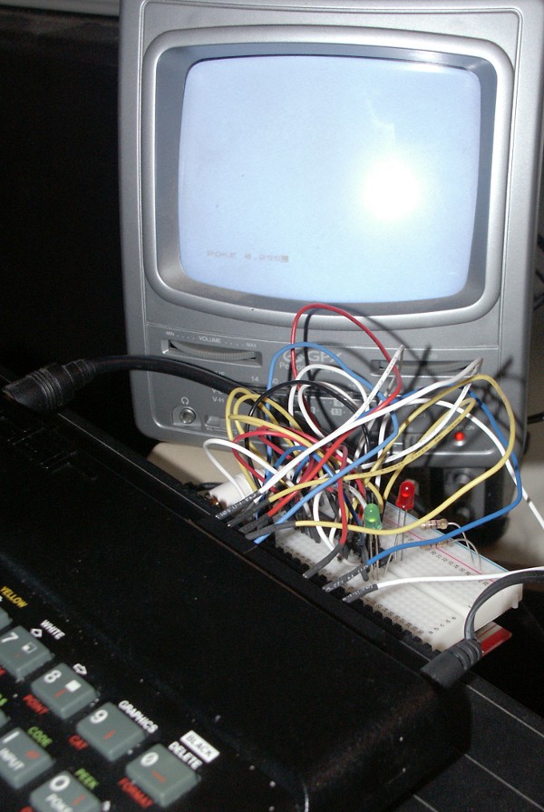

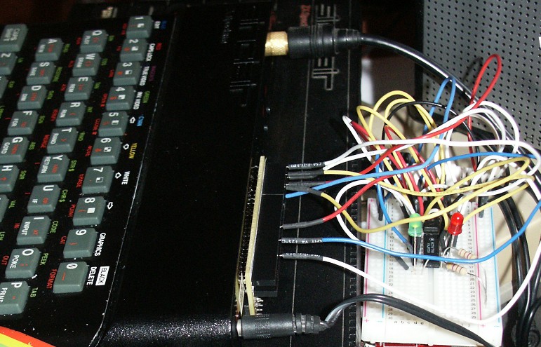

P.S. На последних фотках виден процесс тестирования - я собрал на бредборде простую схему на 74LS74 (два D-триггера) и 74LS32 (четыре двух-входовых OR гейта), которая сохраняет 2 бита, пришедших из спектрума, и подсвечивает соответствующим образом светодиоды (по ресету триггеры сбрасываются в ноль). Запоминаются значения бита 0 и бита 7 с шины данных при любой записи в первую четверть памяти (#0000...#3FFF) - на экране ТВ можно разглядеть команду: POKE 0,255 ;)

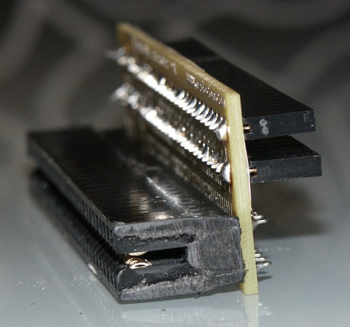

Shaos wrote: Image
вот тут хороший пример - касаются ли ноги разъема(который наружу) задней стенки корпуса?
Posts: 25239
Касаются, но он пластмассовый - всё пучком :roll:
нет, не пучком - могут остаться царапины на пластике. такое не годится для продажи. надо либо дырки больше, либо плату "в горизонт".
Posts: 25239
MC68k wrote:нет, не пучком - могут остаться царапины на пластике. такое не годится для продажи. надо либо дырки больше, либо плату "в горизонт".
Можно резиновую "подушку" прилепить...
