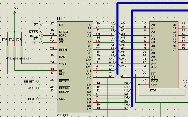

Немного сегодня позанимался в этом направлении.
Взял пустышку из proteusa и подключил свою DLL.
Подключил адреса, данные, сброс, BUSRQ.
Парочку кнопок.
BUSRQ переводит адреса в 3-е состояние,
сброс просто увеличивает адрес.
А теперь пусть проц сам работает.
Для начала, думаю, пусть просто перебирает адреса.
И в этом месте появился огромный вопрос:
PS. Я вижу единственную трудёмкость: в отличие от чисто программной эмуляции,
нам придётся довольно точно соблюсти растактовки и времянки...
каким образом это организовать?
1. Одна и мыслей была - организовать еще один поток, для
процессора, и в нужные моменты его останавливать
(хотя он должен сам себя останавливать, в соответсвии
с временными диаграммами). Типа такого - процессор
спрашивает симулятора - "выдай мне данные с такого-то
адреса, мне для обработки понадобится столько-то времени".
2. Организовать между процессором и симулятором некий
объект, в котором будет хранится состояние выводов.
Симулятор в него складывает состояние, и вызывает процессор.
Процессор это дело обрабатывает, изменяет состояние
этого промежуточного объекта. И возвращает управление
симулятору. В этом промежуточном объекте будет содержаться
информация о затраченном времени и о том, что делать с этими
данными (записать или не записывать).
В первом случае все более-менее прозрачно, но смущает
многопоточность, т.к. должен исполняться только один из потоков,
и в принципе она не нужна. И к томуже затраты на переключение.
Второй случай в этом отношении как-бы лучше. Но есче не понятно.
