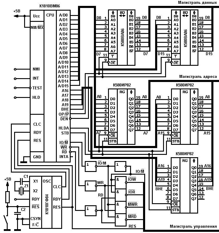

Начал на макетке собирать плату компьютера. Впаял панели под ВМ86, ГФ84 и ПЗУ, а также впаял регистры, ШФ и контроллер прерываний. Соединения и обвеску пока не устанавливал - надо разобраться с распиновкой всех МС, определить какие элементы обвески нужны и впаять уже их.
Кстати, как включается контроллер прерываний? К чему его нужно присоединять?
И еще вопрос по шине управления - как она организована?

8259A подключается:Ivan_XT wrote:Начал на макетке собирать плату компьютера. Впаял панели под ВМ86, ГФ84 и ПЗУ, а также впаял регистры, ШФ и контроллер прерываний. Соединения и обвеску пока не устанавливал - надо разобраться с распиновкой всех МС, определить какие элементы обвески нужны и впаять уже их.
- как обычное переферийное устройство ... шина адреса, шины данных, выборка, чтение/запись.
- к процессору подключаются INT (запрос на прерывание) и INTA (подтверждение прерывания от процессора).
- схема каскадирования (в AT машине уже два чипа 8259A)
- и собственно запросы прерываний.
http://pdos.csail.mit.edu/6.828/2005/re ... /8259A.pdf
О шине управления. Её выбирает разработчик/схемотехник.
Либо берётся стандартная (ISA, MultiBus-II ... ) или разумно достаточная по сигналам.

Собрал на макетной плате систему из процессора, регистров, ШФ, ГФ84 и контроллера прерываний. Так сказать, процессорную часть фактически сделал.
Возник вопрос: как подключить кварцевый резонатор к ГФ84? По схеме:
тут он последовательно соединен с каким-то конденсатором. Какого номинала этот конденсатор? Да и на какую частоту резонатор?
Еще вопрос - тут же по схеме видно, что к контактам RES и CSYN подсоединены конденсатор и резистор - на какие номиналы они?
Пробовал найти другую схему, где все это было бы указано - не нашел.
Кстат, не может кто-нибудь дать готовую схему компьютера на 8086, чтобы ее можно было бы с минимумом переделок собрать, заменив лишь часть элементов на современные?

Резонатор/кварц подбирается на утроенную желаемую частоту процессора. Последовательный конденсатор не уверен зачем нужен, возможно для защиты кварца/резонатора от остаточного DC или для точной подстройки.
RC цепочка формирует сигнал сброса при включении питания, номиналы например тут можно подсмотреть http://faculty.ksu.edu.sa/arafah/CEN433 ... _8284A.pdf
- Posts: 17133
На сигнал IO/M обратили внимание? Мы писали, что он инверсный относительно нарисованного на схеме.Ivan_XT wrote:Собрал на макетной плате систему из процессора, регистров, ШФ, ГФ84 и контроллера прерываний. Так сказать, процессорную часть фактически сделал.
Так мы же поиском такой схемы и занялись, некоторое количество схем найдено, но вряд ли их "можноIvan_XT wrote:Кстат, не может кто-нибудь дать готовую схему компьютера на 8086, чтобы ее можно было бы с минимумом переделок собрать, заменив лишь часть элементов на современные?
с минимумом переделок собрать, заменив лишь часть элементов на современные".
Можно вот такие: (диод типа КД522 - можно не ставить, но тогда после выключения питания нельзя включать сразу).Ivan_XT wrote:конденсатор и резистор - на какие номиналы они?
Конденсатор последовательно с кварцем действительно подстраивает частоту OSC (можно не ставить).
Ну и - загляните вот сюда: http://www.ece.unm.edu/~jimp/310/slides ... ipset.html
может быть что-то окажется полезным...
