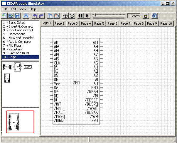

И я ещё планирую посмотреть, как реализовали свою модель Z80 авторы CEDAR Logic Simulator.
Я хотя и скачал их исходники:
http://cedarlogic.svn.sourceforge.net/v ... trunk/Z80/
но почитать, как я тут обещал, времени так и не нашел... :(
А принцип у них тот-же... симуляция логических состояних выходов при малых шагах по времени.
